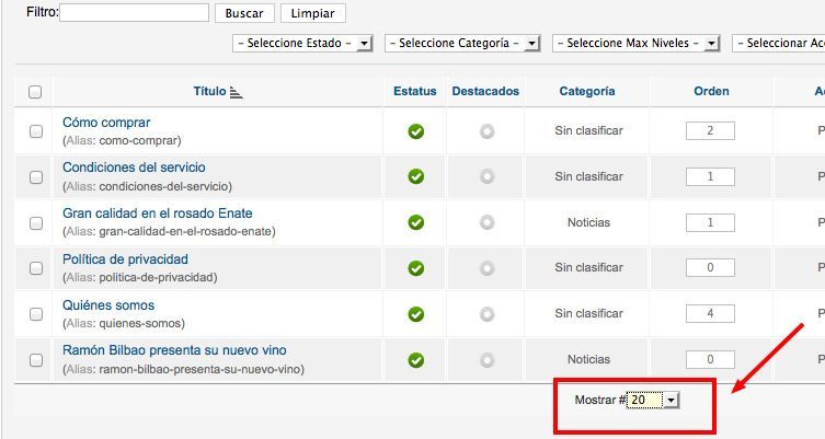

Hola Miguel Angel,
Solo como para descartar un posible problema, tanto en los artículos como en los módulos, filtras la paginacion por todos?

Gracias Jhony .Gracias Luis.
Con respecto a la pregunta de Jhony eso esta en 20 tal cual viene configurado.No soy muy amigo de cambiar aquello que me es funcional.
