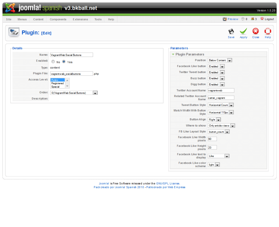

¿Podrías adjuntar una captura de la parte derecha "Parámetros" para ver como los tienes configurados?
Respondido : 20/09/2010 9:19 pm
Respuestas: 7
Aquí tienes, a ver si ves algo raro... porque sino no lo entiendo...
Respondido : 20/09/2010 9:32 pm
Hola tamara_gl ,
He visto tu configuración y salvo el usuario de Twitter (esta de facto, supongo que lo has dejado tal como viene al instalar) el resto esta correcto.
Esto me lleva a pensar en tu plantilla ¿puedes indicar cual es y si es posible una demo online de la misma o para descargar y poder probar?
