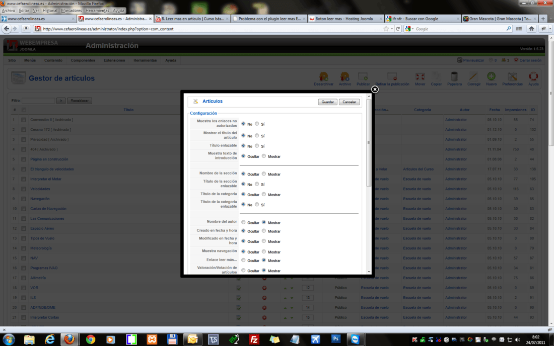

Sin ir mas lejos, gnu, en portada, en la oracion del piloto tiene otro claro ejemplo. El texto comienza ..."El de la derecha, soy copiloto tal tal..." y despues el boton leer mas no?, pues bien, si pinchas en leer mas, ya no te sale lo primero que has leido, sino el resto del mensaje, pero lo primero se ha perdido. Ese es el problema, aparte si pongo paginacion pasa lo mismo.
Un salu2
Nota. en el anterior post en la imagen lo que te sale despues de pichar el leer mas es justo lo que continua despues de donde puse el boton leer mas...entiendes?

¿Puedes adjuntar una captura de tu Gestor de Artículos, Preferencias?
Respondido : 24/07/2011 12:42 am
Jose Miguel
Respuestas: 175
Ahi va.
Respondido : 24/07/2011 6:08 am

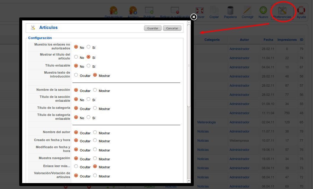

Hola Jose,
Veo en tu imagen que la opción de "mostrar texto de introducción" se encuentra en "ocultar", si quieres colocar texto de introducción debes colocarlos en "mostrar".
Esta configuración tendrá efecto si es que al crear una opción de menú que muestre varios artículos (tipo sección o tipo categoría) se encuentre "mostrar texto de introducción" en global , de lo contrario la opción de menú prevalecerá.
Puedes ver un ejemplo en el siguiente artículo, los primeros temas explican cómo funciona el leer más a nivel de configuración de artículos o a nivel de item de menú.
Artículos para la Categoría Noticias (t=0:06)
Configurando el ítem de menú categoría (t=5:16)

Jose Miguel
Respuestas: 175
Alguna solucion? no encuentro nada al respecto, pero esto no funciona. Me temo que pueda ser algo mas serio.
Salu2
Respondido : 24/07/2011 11:43 am
Jose Miguel
Respuestas: 175
Hola Jhon, jejejej se han cruzado nuestros mensajes, no vi tu respuesta.
eeeeh era eso Jhon, esa opcion desactivada hace no ver el ver el leer mas, ahora si funciona correctamente.

Hola Jose
Tal como te sugerí en la imagen que envías debes cambiar el parámetro.
Revisa en los siguientes niveles:
- A nivel de artículo : Parámetros Avanzados => Texto de introducción
- A nivel de Preferencias de articulos : Desde el gestor de artículos => Preferencias => Muestra texto de introducción
- A nivel de Item de menú : Al elegir un item de menú de tipo sección o categoría o home => Parámetros de componente => Muestra texto de introducción.
Recuerda que a nivel de Item de menú prevalecerá, te sugiero tal como te comenté anteriormente, revisar el link del artículo en donde se realiza un ejemplo de leer.
