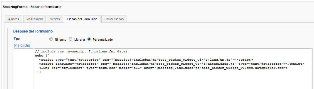

1.- Descargar el siguiente archivo: http://www.frequency-decoder.com/demo/date-picker-v5/date-picker-v5.zip
2.- Descomprimir el directorio completo y subirlo a su sitio web en la ruta: /includes/js/date_picker_widget_v5
3.- A continuación ir a BreezingForm -> Formulario -> Editar formulario -> FormPieces (Piezas del Formulario) -> Personalizado
Insertar las siguientes líneas de código:

Exactamente, esos son los pasos. Yo también he intentado introducir el código dentro del mismo formulario. Entramos a dicho formulario -> Editar formulario -> Pestaña "Piezas del formulario" -> En el apartado "Antes del formulario" elegimos el radio "Personalizado" y ahí inserté el código. Pero el resultado fué el mismo.
Como ese código es el que llama a las librerías, también he probado insertarlo en el index.php del template, nada!!! :angry:

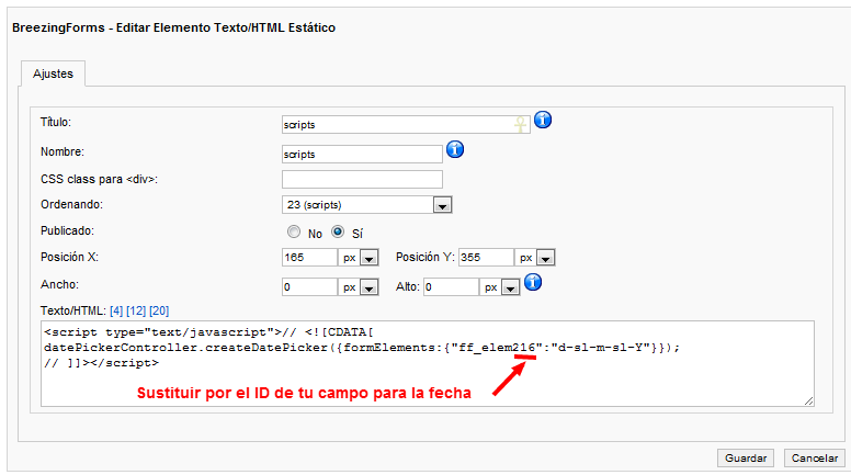

2- Creo una caja de texto en el formulario, guardo los cambios y visualizo el formulario en el front-end. Con el firebug miro el ID que asigna automáticamente BreezingForms a mi caja de texto. El ID, el name NO vale. En mi caso el ID es "ff_elem203".
3- Me voy al formulario y creo un nuevo campo de tipo HTML/Personalizado y le pongo el siguiente value:
4- Sitúo el calendario detrás de la caja de texto.
5- Ya esta!!

Muchas gracias David, funciona perfectamente!!!!!! Solamente una humilde aclaración: No hace falta lo del firebug. En la última columna de los campos del formulario, la que pone "Script ID", miramos ese número.Simplemente hay que agregarle ff_elem delante.
También podríamos agregar el código, en editar formulario -> pestaña "Scripts" -> Script de inicialización -> personalizado.
Muchas gracias por tu tiempo, saludos, Rodrigo.

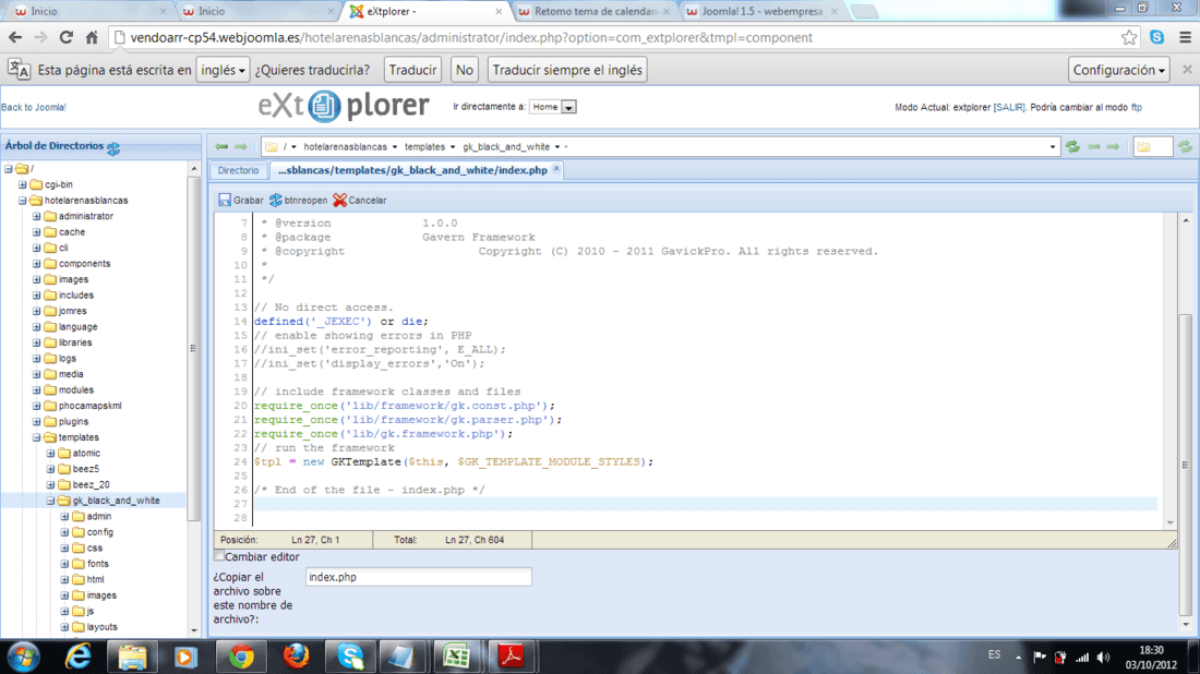

En que parte de la ruta del head inserto este código???. Tengo que borrar todo e insertarlo o hacerlo en la línea 27 o en alguna línea en particular???
Envio una captura

Sobre lo del código que comentas, debes insertarlo en el archivo de la plantilla que contenga los correspondientes archivos javascript, el index.php concretamente que muestras en la captura no es el que los contiene pues se encontrarán en la carpeta /html donde se guardan los overrides.
