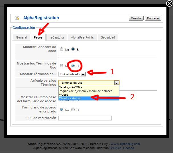

Hola carlos,
Si te fijas en el siguiente artículo:
En la primera captura verás una ventana que dice "Términos de Uso", y es ahí donde modificas los datos para que se muestren los que tu desees.
Es importante que sepas que en el componente, Preferencias (icono de la derecha) en la pestaña Pasos debes habilitar la opción: Mostrar los Términos de Uso para que estos aparezcan en el formulario de registro.
Ciertamente es un componente muy sencillo de utilizar pero si te queda alguna duda pregunta lo que sea necesario.
Respondido : 22/12/2010 8:35 pm

Hola carlos,
Bien, entiendo que quieres saber "donde" modificar el texto.
El texto predefinido esta en el archivo de idioma /language/es-ES/es-ES.com_alpharegistration.ini
Línea 14, constante: ARG_TERMS_OF_USE_TEXT. No olvides guardarlo en codificación UTF-8 para que no te aparezcan caracteres extraños.
La segunda opción es crear un artículo llamado Términos de Uso, y guardarlo "sin categorizar", después lo seleccionas en el componente tal como te indico en la siguiente captura.
Respondido : 23/12/2010 2:55 am

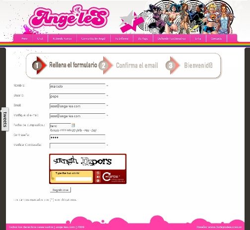

Descargue e instale el componente AlphaRegistration , despues de luchar un tiempo para descubrir que era fundamental una modificacion despues de instalar (aca les comparto el link http://www.alphaplug.com/index.php/faq/3-alpharegistration/3-problem-with-check-field-in-ajax.html ) me encontre con otros problemillas, por lo que desactive momentaneamente el modulo hasta que encuentre la solucion.
IMAGEN DE MUESTRA
Algo parece no funcionar correctamente ya que en el formulario de registro, el componente no muestra ni el popup del calendario, ni la complegidad de la contraseña (debil en el caso de la imagen de muestra) ni los tildes verdes en los demas campos del formulario....lo que hace dificultoso el registro dado que los usuarios nunca saben donde cometen el error al registrarse..
Me lei todos los tutoriales de la web y no hay casi nada de informacion respecto de este error.
Agradezco enormemente si alguien sabe cual puede ser el conflicto que ocaciona el error, que en realidad no es un error de funcionamiento sino visual respecto a ese detalle.
Un saludo 😉

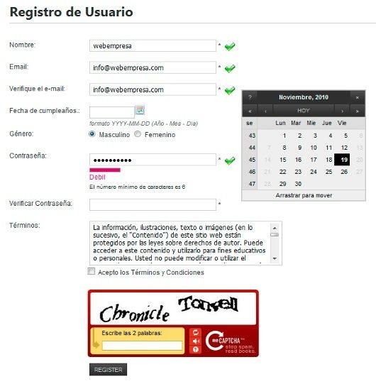

No se donde ves el fallo que indicas, pero si te fijas en la primera captura del artículo que publicamos en el Blog en su día observarás que en nuestra exposición del funcionamiento de la extensión si mostramos la funcionalidad de verificación de email y de fortaleza de la contraseña además del popup del calendario para seleccionar la fecha de cumpleaños, por lo que se trata de ningún fallo y/u omisión.

Lo que me esta sucediendo es que en mi portal Joomla 1.5.22 NO se ve como en la captura, que es la forma correcta que se deberia ver.
En esta captura de la pagina de registro del sitio en cuestion se ve claramente que no salen los tildes, la complegidad de la contraseña etc.
Una vez instalado el componente, aparentemente funciona perfectamente, salvo por lo siguiente:
En mi sitio
No se ve el calendario ni las tildes verdes lo que hace dificultoso el registro , dado que el nuevo usuario a registrarse, nunca puede saber cual es el error que estaria cometiendo (por que no se ven los tildes verdes).
