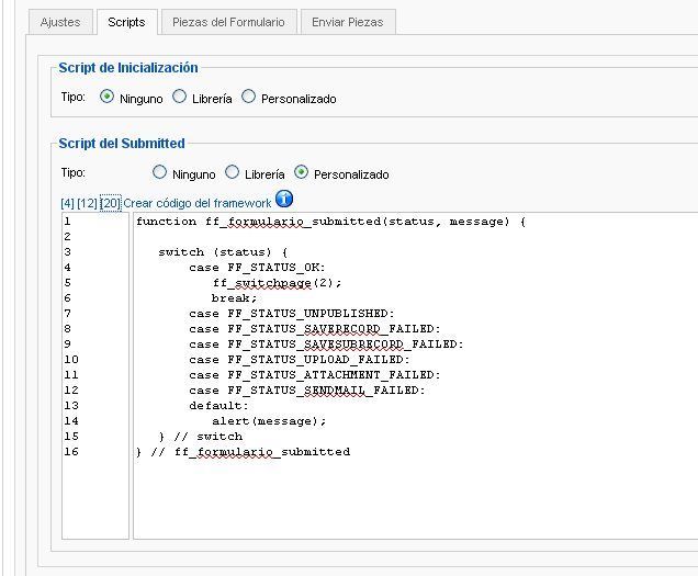

Marco
Respuestas: 497
el problema es que utilizando este codigo en el script en "Script del Submitted":
function ff_formulario_submitted(status, message) {
switch (status) {
case FF_STATUS_OK:
ff_switchpage(2);
break;
case FF_STATUS_UNPUBLISHED:
case FF_STATUS_SAVERECORD_FAILED:
case FF_STATUS_SAVESUBRECORD_FAILED:
case FF_STATUS_UPLOAD_FAILED:
case FF_STATUS_ATTACHMENT_FAILED:
case FF_STATUS_SENDMAIL_FAILED:
default:
alert(message);
} // switch
} // ff_formulario_submitted
No funciona, no me envia a la segunda pagina. El problema creo que esta relacionado con el servidor ya que en el servidor de Webempresa funciona y en otro no.
Lo que buscaba es una alternativa a este código para soluccionar el problema en el otro servidor.
Lo que no he entendido bien es como redireccionar a otra pagina o url una vez enviado el formulario (esto como alternativa ya que no consigo enviar a la siguiente pagina del formulario).
Muchas gracias.
Marco

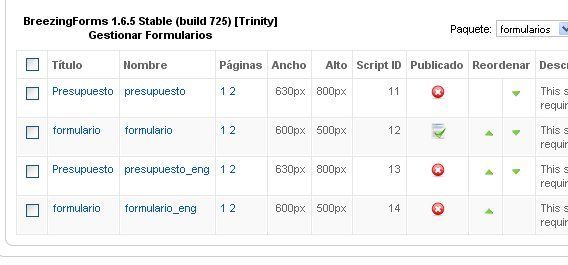

Respondido : 16/02/2011 11:40 pm
Hola marco,
¿Puedes facilitar 2 capturas?
1. De manage forms, para ver los formularios creados y sus nombres
2. Del script que redirecciona a la página 2.
Respondido : 18/02/2011 5:01 pm

Respondido : 18/02/2011 10:59 pm
Hola marco,
Las capturas las veo correctas 🙂
