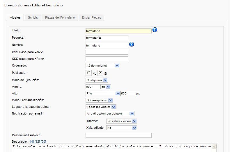

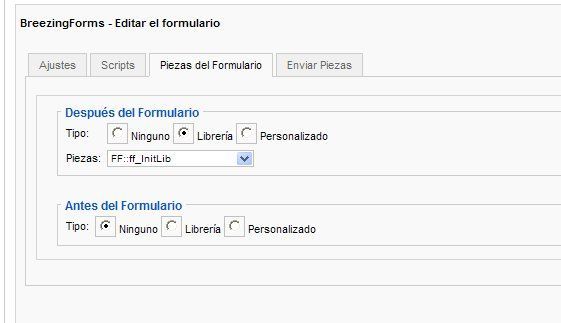

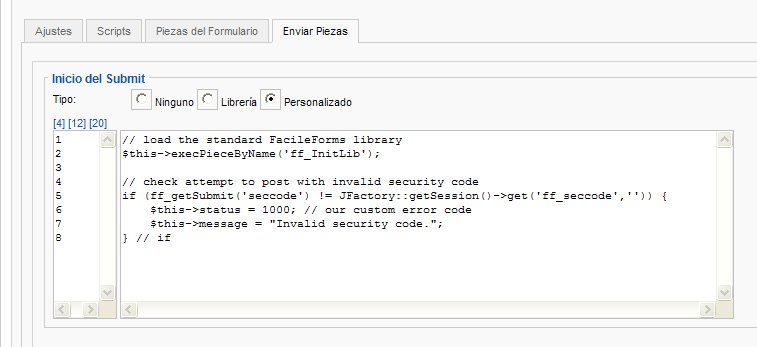

aqui adjunto las capturas que me ha pedido.
Respecto al formulario empaquetado de Webempresa hay uno solo no ? Me podria facilitar el link de lo que tu ha probado y funciona en diferentes versiones ?

Las capturas de pantalla me parecen correctas.
