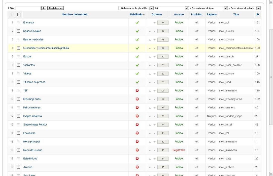

Te paso la captura de pantalla.

Hola UGT Vigo
Si no has realizado modificaciones en tu template, intenta despublicar uno a uno los módulos de la izquierda y verifica si alguno al despublicar te solciona el problema.

UGT Vigo
Respuestas: 71
Ya he desactivado todos y sigo con el mismo problema

Hola UGT Vigo,
Sigo viendo en Contenido solo visible a usuarios registrados que hay un módulo relacionado con "submenu".
Puede que la plantilla lo cree automáticamente dependiendo de la opción de menú utilizada en la misma, en las plantillas de Rockettheme permite en la gestión de la misma (administración --> extensiones --> gestor de plantillas --> editar plantilla) desplegables con diferentes opciones a parte de la SplitMenu, prueba cambiar de tipo de menú.
