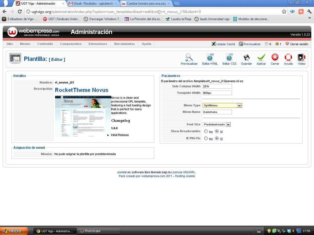

¿ La plantilla no permite otras opciones de visualización de menú, como por ejemplo Moomenu, Rockmenu, CSS menú, etc ?
Envíanos una captura de pantalla de los parámetros de la plantilla (extensiones --> gestor de plantillas --> editar plantilla ).

Respondido : 15/03/2012 5:00 pm
UGT Vigo
Respuestas: 71
Solo me da dos opciones de menu (Splitmenu y Toolbarmodule menu), esta última me elimina el menu superior

Hola UGT Vigo,
Si se escoge la opción Toolbarmodule, y el módulo relacionado con el menú principal (mod_mainmenu) no está publicado en todas las páginas del sitio web, y en la posición "Tool Bar" no se mostrará.
