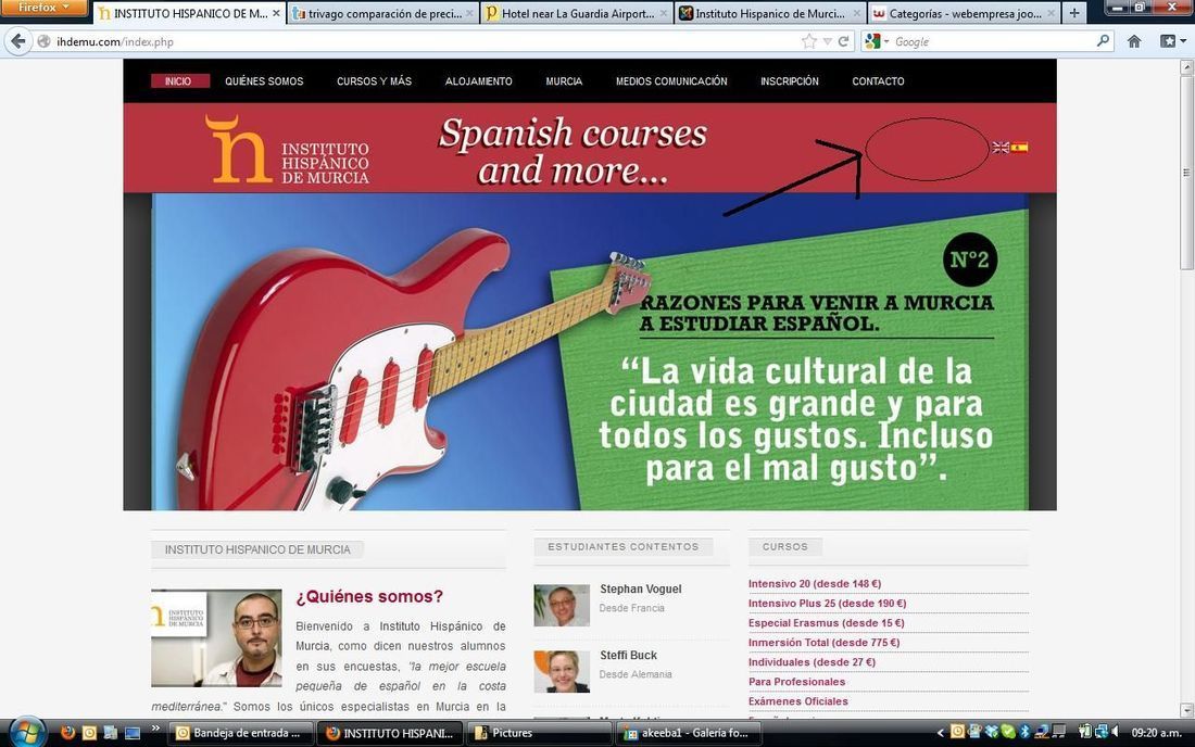

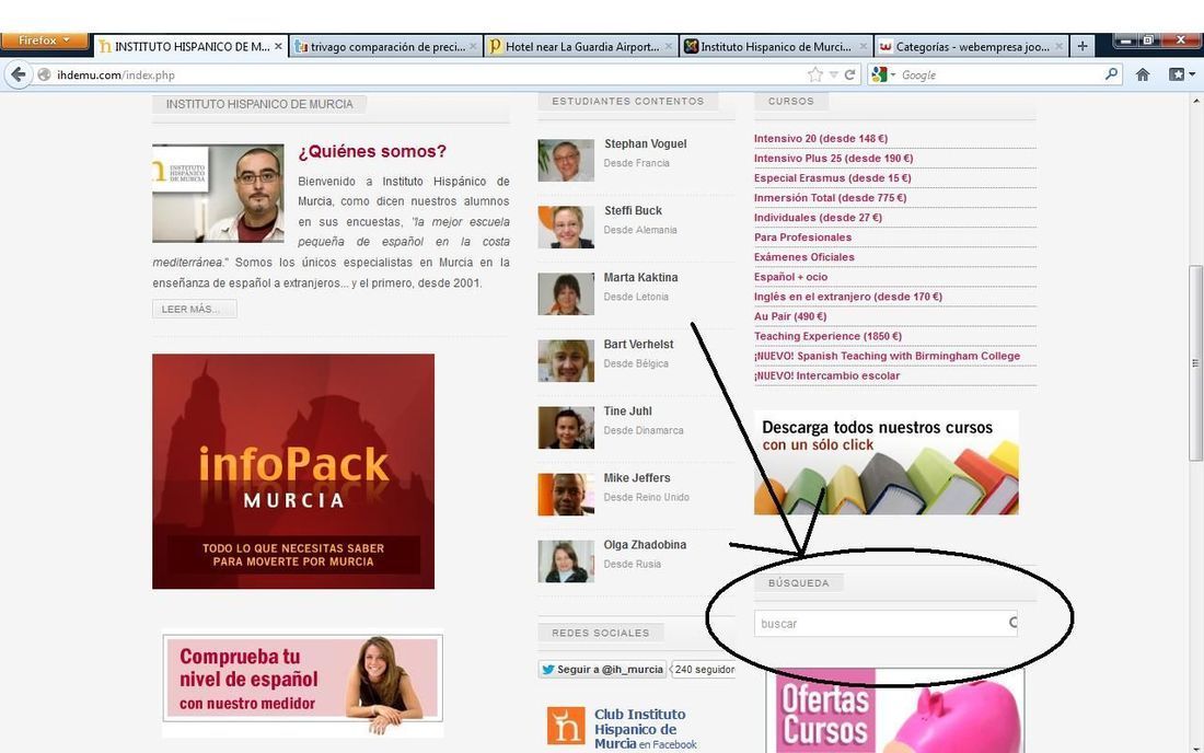

Estimados amigos:
Nos gustaría cambiar de posición la caja del buscador web (foto 1) a la posición que indicamos en la foto 2.

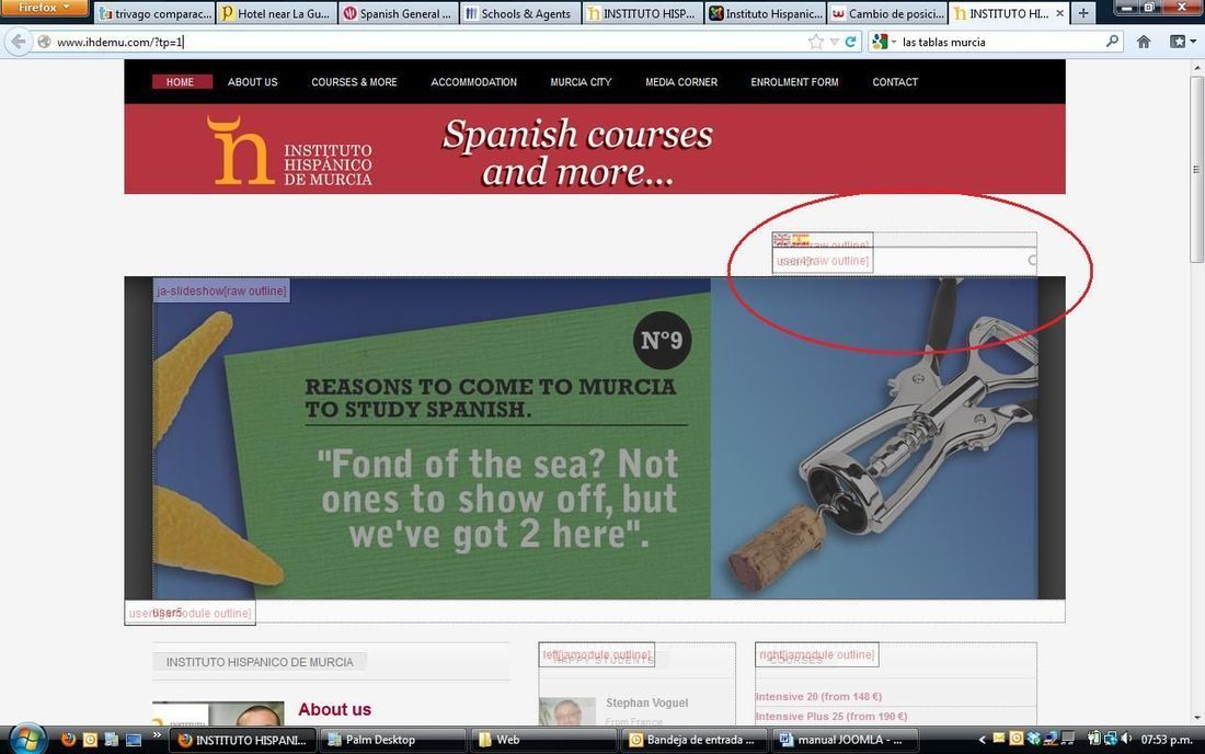

Para ver las posiciones de la plantilla en el frontal del sitio tienes que añadir a la url del sitio web ?tp=1 Contenido solo visible a usuarios registrados
Ello indica que la posición que tienes en esa zona es la user4, procede a editar el módulo "buscar" y asignar a la posición user4.

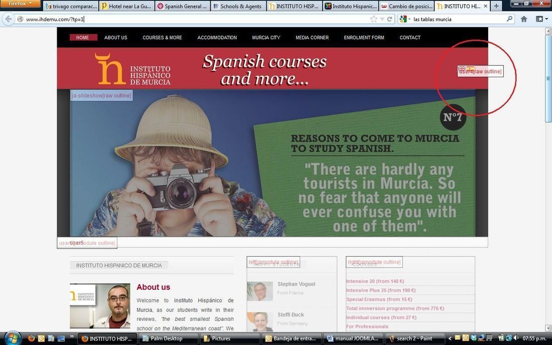

Muchas gracias, pero ya lo había hecho así y algo debo estar haciendo mal. Te adjunto pantallazos del original SEARCH 1 y una vez hecho el cambio SEARCH 2
Verás que aparecen tanto las banderitas como el cuadro de búsqueda debajo de la imagen.

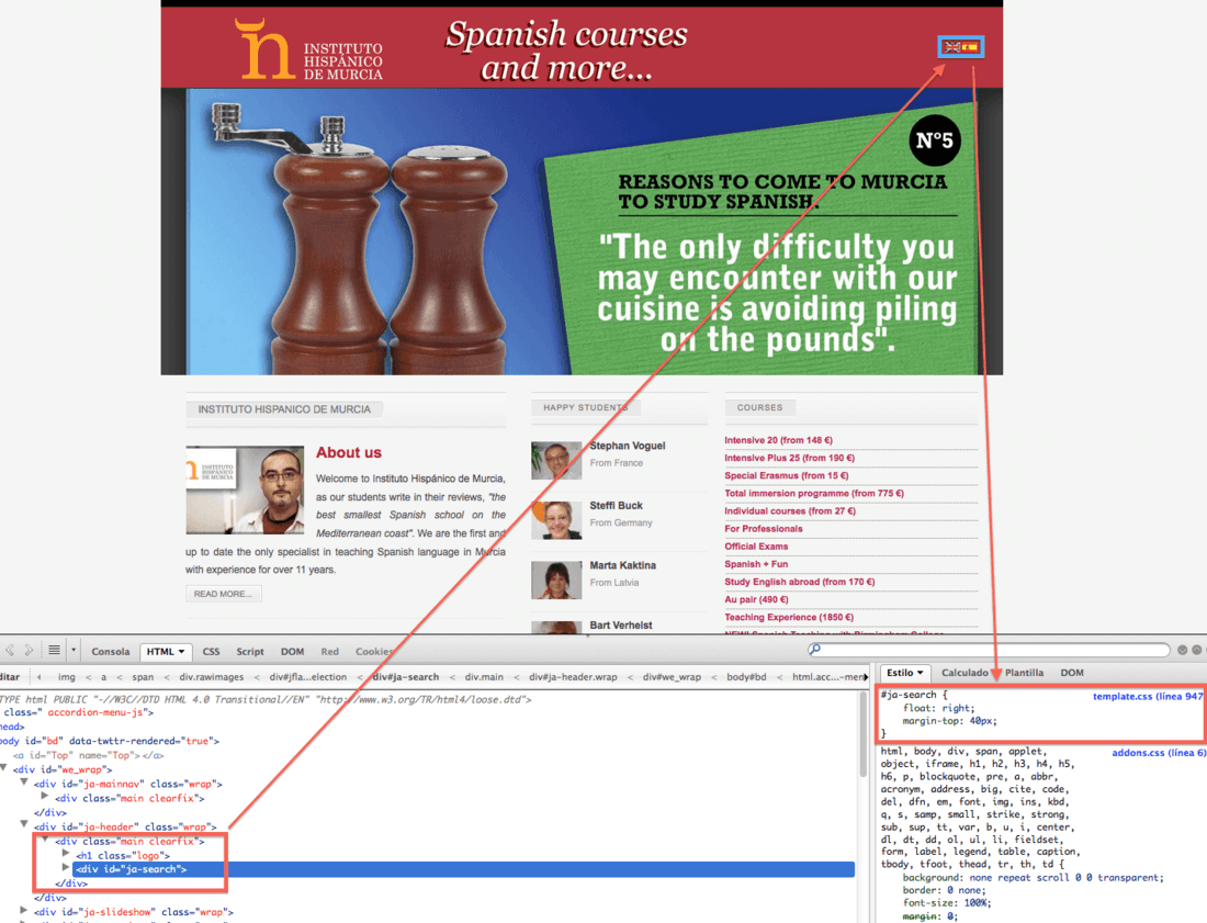

Simplemente con publicar el módulo "search" en la posición "user4" no se resuelve el problema y lógicamente se montará porque entre otras cosas, la posición es muy pequeña y no está inicialmente pensada para albergar 2 módulos y máxime siendo "search" tan ancho.
Debes localizar el div que lo pinta, su correspondiente estilo y otorgarle los valores que hagan que sea más ancho y ambos módulos (banderas y buscador) puedan convivir en esa posición sin problemas ni desbordamientos.
Otra solución es que crees una nueva posición ahí arriba, algo que ya hemos tratado varias veces en el foro.
