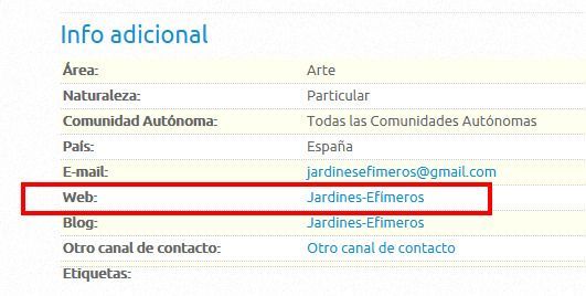

Hola enrique,
Cuando te refieres al campo extra "web contacto", ¿Es al link que dice web?
Te adjunto la captura:
Respondido : 26/04/2012 4:43 am
Respuestas: 210
hola Johny! si eso es justo en ese campo!
gracias!
Respondido : 26/04/2012 5:49 pm
Hola Enrique
Si deseas modificar el comportamiento del enlace web, puedes modificar el siguiente archivo.
/components/com_k2/template/default(o el template que usas)/item.php
En la línea 255 aprox hay un bucle que puedes utilizar para comprobar el campo y cambiar el valor , línea 258 y 259 se imprimen estos valores
