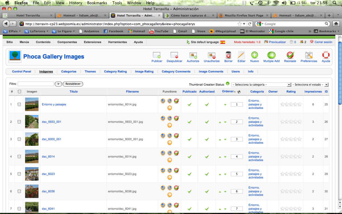

En realidad creo que he hecho el proceso en al revés.
Primero he creado una galería "simple" con cinco categorías a las cuales les inserté a cada una sus respectivas imágenes. Luego he "descubierto" que existía Cooliris y habiendo terminado la galería "simple" quise adaptarla a Cooliris, usándo entonces esa galería.
He creado la categoría y he editado cada una de las cinco categorías anteriores y en ""Parent Category" he elegido el nombre de la categoría creada... Supongo que las imágenes continúan dentro de su respectivas categorías. De hecho, cuando voy a "imágeness" (dentro de Phoca Gallerey) las veo todas. Así como en la imagen que adjunto.

Hola patricia,
La primera parte esta ok, has creado las categorías y subcategorias ( o anidadas), hasta ahí perfecto.
Ahora hace falta saber como llamas a esas categorías desde el ítem de menú correspondiente para que carguen en Cooliris.

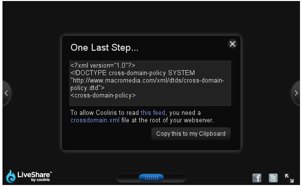

¿Realizaste el proceso de crear crossdomain.xml y subirlo a tu sitio tal como se indica en el vídeo del siguiente enlace?
- https://www.webempresa.com/blog/integracion-phoca-gallery-cooliris.html
Respondido : 21/04/2011 10:44 pm
Respuestas: 71
Hola gnumax,
No, no lo había creado para la categoría . Sí lo había creado para las otras cinco categorías al comienzo del proceso. Luego me di cuenta de que se cargaban sólo las imágenes de una categoría (la que hubiera elegido en el menú: opción "elegir categoría". En seguida, siguiendo tus orientaciones, cree la categoría y anidé las otras dentro de ella.
Por medio del ninjaXplorer borré el fichero crossdomain.xml (suponiendo que debía pertenecer a alguna de las cinco categorías - o a todas - (por probar, a ver...). Fui a Phoca - Categorías - Seleccioné y (viendo el video) le indiqué que trabajara con Cooliris. Luego seguí los pasos que se explican en el video y copié nuevamente el fichero en la carpeta raíz.
Algo debo hacer hecho mal pues todavía no funciona...
Saludos y nuevamente gracias!

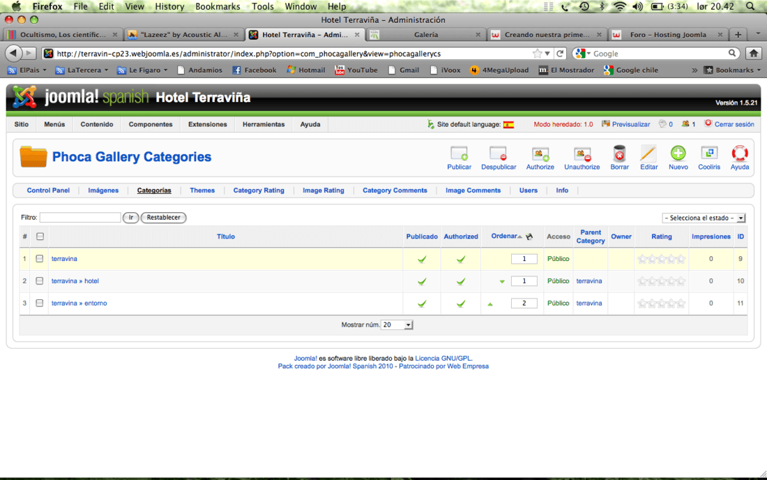

Sí, en eso sigo pero no avanzo mucho. Ya estoy segura de que he subido las imágenes y que el fichero crossdomain.xml está en el directorio raíz.pero tengo muchas dudas. Trataré de explicarme lo mejor posible:
Tengo una categoría que se llama "terravina" dentro de la que estoy intentando poner otras dos categorías:
- terravina
- terravina >> hotel
- terravina>> entorno
Dudas:
- Cuántos ficheros crossdomain.xml deben haber en el directorio? Sólo uno? Uno por cada categoría?
- Si en "Categorías" me aparecen los items ordenados como los pongo más arriba (adjunto captura de pantalla) por qué no se ven las subcategorías?
- Las fotos que deseo subir corresponden a las dos subcategorías, es decir "hotel" y "entorno". En la etapa de subir las imágenes y elegir la categorías he puesto las que corresponden a "hotel" dentro de esa categoría y las que corresponden a "entorno" dentro de la suya. Así, "terravina" es decir el me quedó vacía de imágenes. Y ya no sé como seguir.
El item de menú para poner la galería lo tengo enlazado al y se me había ocurrido crear un submenú para cada categoría. Fui al menú principal, hice un nuevo menú eligiendo Phoca Gallery - Cooliris y claro, pero no hallé el modo de "convertirlo en submenú". Y en esas estoy, pero ya no veo por dónde seguir 🙂
Saludos y muchas gracias!
Las subcategorías si se ven, vienen indicadas después del símbolo >> que indica Categoría >> Subcategoria, y lógicamente no pueden figurar por encima de la categoría ya que son dependientes de ella.
