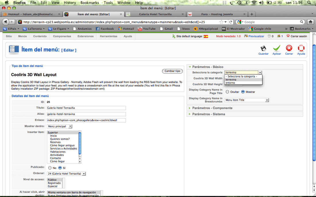

Recomencé el proceso: Borré el fichero "crossdomain.xml" que había copiado y cuando llegó el momento de seleccionar la categoría para hacerla con Cooliris, las seleccioné todas (pues quiero que se vean todas las categorías). Se creo el fichero RSS, volví a copiar el "crossdomain.xml" en la carpeta raíz y luego hice un nuevo item de menú, escogiendo el tipo de Phoca Gallery --> Cooliris. Y hasta aquí llego, pues hay que escoger la categoría y en la lista del menú desplegable me aparecen las cinco que tengo creadas pero no hay ninguna opción que diga "todas las categorías" o algo así. De manera que me veo obligada a elegir sólo una.

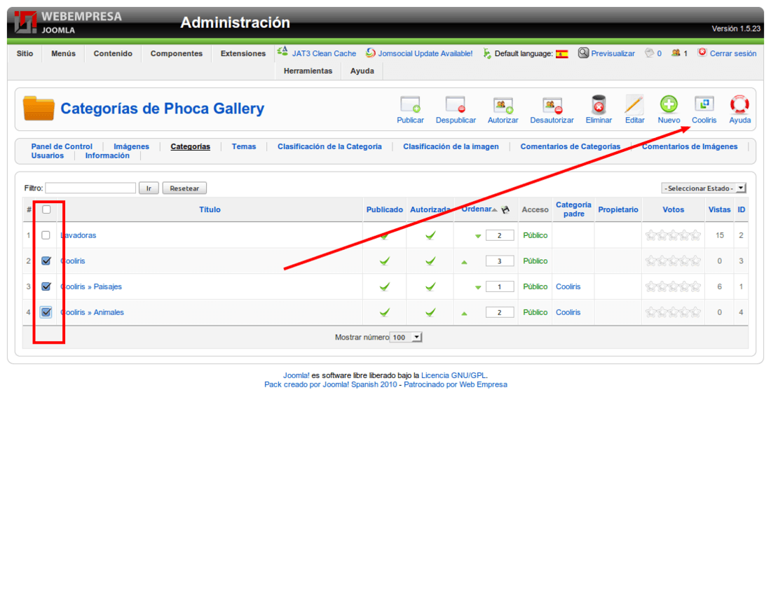

4. Desde Categorías de Phoca, seleccionas aquellas que quieres que usen "Cooliris" y le das al botón de la esquina superior derecha "Cooloris" para que les aplique esta funcionalidad (ver captura). Esto devolverá el siguiente mensaje si el proceso fue correcto:
- Archivo(s) RSS de Cooliris creados

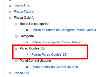

5. Publicar un elemento de Menú que cargue "Pared Cooliris 3D", "Patrón Pared Cooliris 3D".

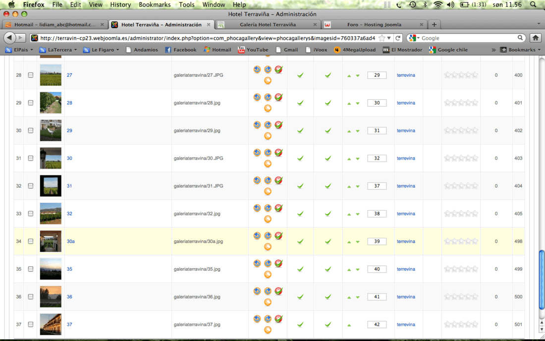

Sin embargo, ay, ahora que ya están "arriba" he querido añadirle fotos a una de las categorías creadas pero no aparecen cuando le doy a "Previsualizar".
Lo he hecho así:
1) Subí las fotos que quería añadir (eran cinco) con ninjaXplorer a mi galería
2) Fui a Phoca > Imagenes > Añadir múltiples > Seleccioné en la galería las imágenes que quería añadir a esa categoría ( seleccioné la categoría) y Guardé (adjunto pantallas: una de la galería (o del lugar donde se almacenan las imágenes subidas con ninjaXplorer) y otra de las imágenes ya subidas a la categoría donde las quiero mostrar. Se trata de las imágenes 33.jpg, 35.jpg, 36.jpg y 37.jpg). Adjunto capturas (picture 5.png y picture 6.png).

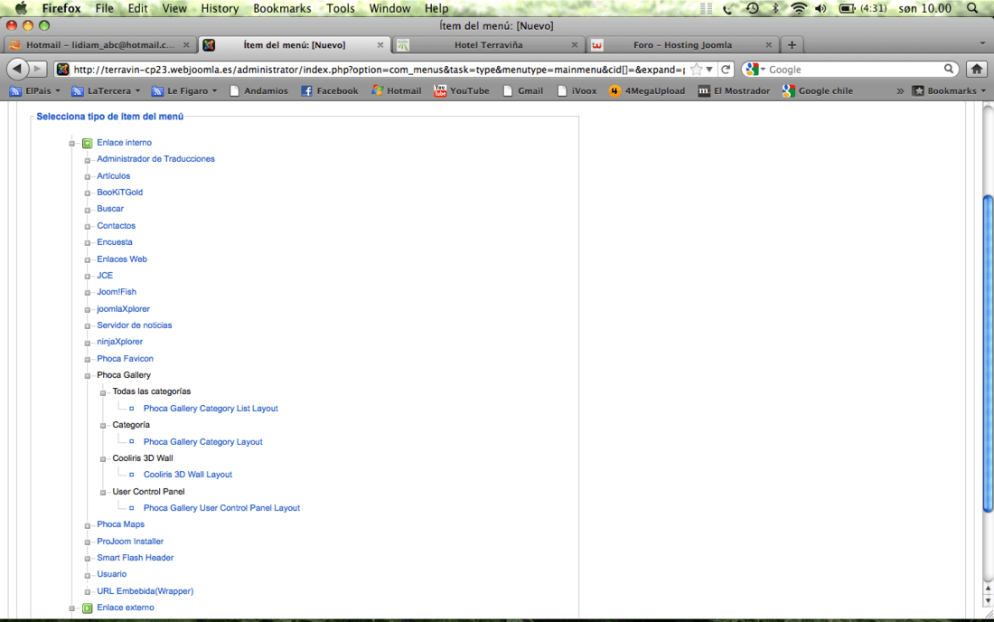

Por último, hay algo que me ha llamado la atención y es que en la opción para crear el menú yo sólo tengo: "Pared Cooliris 3D" (o Phoca Gallery >>Cooliris3Dwall) pero "Patrón Pared Cooliris 3D" no me aparece. O no es ahí que hay que buscarlo? ). Adjunto capturas (picture3.png y picture 4.png)

Hola patricia,
Aunque esa opción viene de versiones bastante anteriores ¿que versión de Phoca Gallery tienes en uso?.
