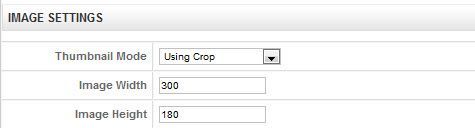

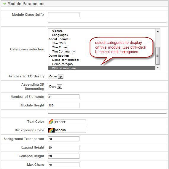

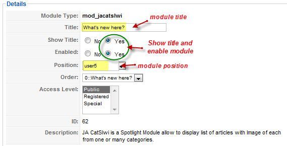

Si está usando la plantilla Sulfur de Joomlart entonces esta sí que está preparada para el módulo catslwi, como se puede ver en la demo de la plantilla: http://templates.joomlart.com/ja_sulfur/
Debajo de la galería de imágenes principal se muestran 3 imágenes con un texto desplegable que precisamente corresponden a ese módulo.
Te adjunto unas imágenes con la configuración que hay que hacer para el módulo.
El módulo enlaza con los artículos de alguna categoría de Joomla que hayas seleccionado en ese módulo. Estos artículos deben de contener una imagen que será la que se muestre en el módulo. El tamaño correcto de las imágenes para que se vea bien en el módulo debería ser de 300x180 píxeles.
Espero que esto te sirva.
