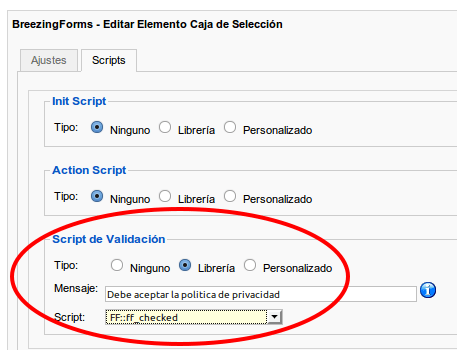

Hola Ramón,
Debes verificar que el campo de "Política de Privacidad" tenga habilitado el script de validación.
(Ver captura).

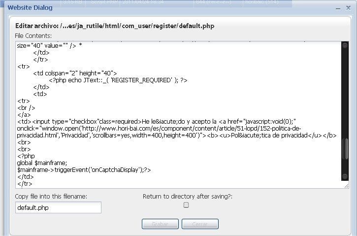

Para registrarse como usuario, el formulario no lo tengo echo con BreezingForms www.hori-bai.com/es/component/user/register.html por lo que tu recomendación no me resultó.
Siguiendo tus consejos inserte en: ja_rutile/html/com_user/register/default.php el codigo que me indicas y lo que sucede es que al pichar dentro de la caja de captacha se abre el enlace con el artículo de Politica de Privacidad.
De todas formas te dejo el arcivho default.php.

Hola Ramón,
La clase ¿donde la tienes declarada?, ¿como es?, ¿se puede ver?.
Respondido : 24/04/2011 4:47 pm
Ramón
Respuestas: 480
Como no puedo subir el arcivo php lo converti a doc y es por eso que esta todo junto y algo lioso de ver. :blush:
A ver si ahora mejor.
Te dejo captura.
Respondido : 24/04/2011 4:53 pm

Hola Ramón
La clase debe llevar comillas, si te fijas en el código, los elementos html que son obligatorios tienen esta clase y se validan con el script que ya existe.
Respondido : 24/04/2011 8:47 pm
Ramón
Respuestas: 480
Hola Jhon:
Ok, comillas puestas 😉
Pero seguimos con la misma problematica 🙁
Respondido : 24/04/2011 9:38 pm
Hola Ramón
He probado el archivo adjuntado con el cambio a la clase en el template beez.
Tener en cuenta que no aparecerá ningún mensaje cuando no marcas el check, simplemente no te dejará enviar.
Respondido : 25/04/2011 11:55 am
