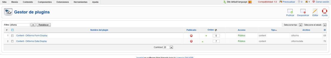

Hola Jordi, adjunto imagen del gestor de plugin donde podréis comprobar que tengo los plugins en cuestión de ckforms. Están Imactivos y tengo dudas de activarlos ya que el procedimiento a seguir no lo tengo muy claro para el objetivo deseado.

Hola Robert,
Tienes instalados los plugins, pero no publicados.

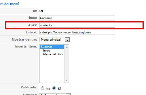

Hola Robert,
Puedes verificar si en dicha extensión se generó un alias diferente que este afectando a la url del componente. Te adjunto una captura para una mejor visualización:

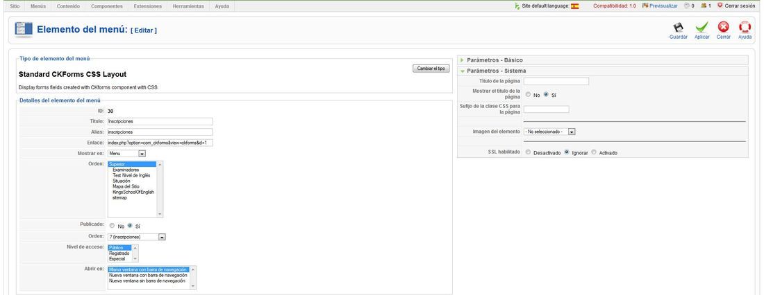

Respuestas: 308
BUenos días Jhony, en respuesta a tu pregunta, adjunto imagen del item de menú donde podrás observar que no ha habido cambio en el alias.
Deberia de quedar descartada esta opción ya que existe la URL amigable como podeis comprobar accediendo a:
http://www.kingsschoolofenglish.com/es/inscripciones.html
El problema es en la navegación desde mi siitio, que como indique aparece la URL no amigable. No he querido tocar nada más para no interferir en vuestro trabajo, pero es posible que si desactivo la opción de mi configuración global SEO "URLs amigables para los motores de búsqueda" y vuelva a activarla se restablezca dicha URL amigable?
Gracias,Saludos.
