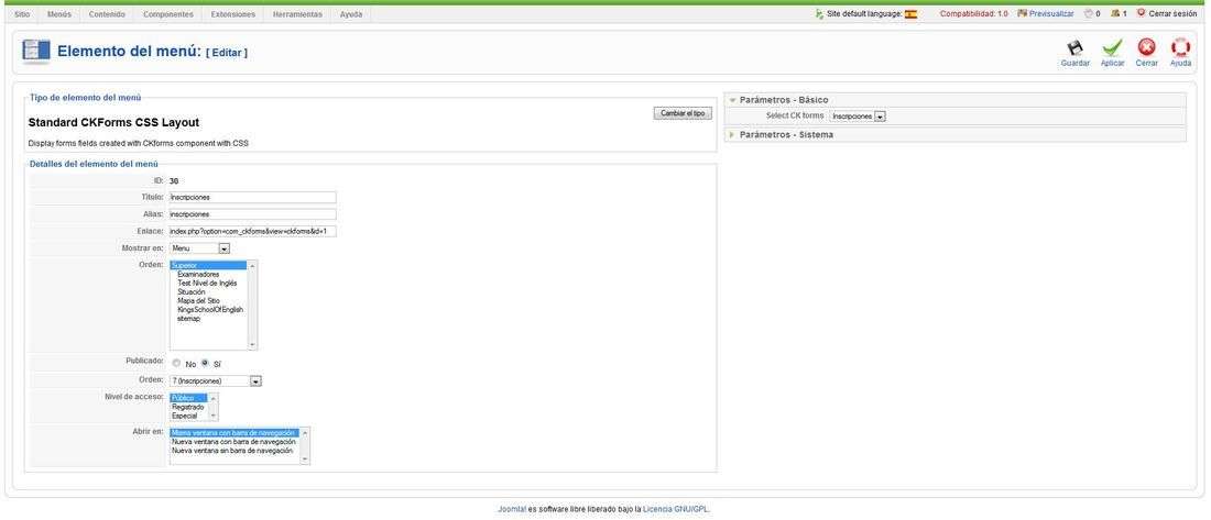

Respuestas: 308
Buenas Jhon, adjunto imagen correspondiente al item de inscripciones. Para responder al tema d elos plugins, unicamente lo que hice fué publicarlos. Al ver el resultado de que habia perdido la URL amigable del formulario de Inscripciones, procedí a despublicarlos, pero se quedó con el la URL no amigable.

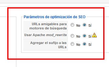

Instale el componente CKForms y me funciona perfectamente inclusive con los plugins desactivados tal como indicas. En todo caso te recomiendo que verifiques el archivo .htaccess y luego desactives las url amigables, guardes los cambios y nuevamente las vuelvas activar (adjunto captura), es posible que así se solucione la url amigable.

Buenos días Jhonny, asi tengo e la actualidad configurado ese apartado. Puedes ser un poco más explicito diciendome que es lo que tengo que mirar del .htaccess?
He probado realizar la desactivación y activación de las URL amigables. El resultado sigue siendo el mismo. En mi caso como he comentado en el post me funcionaba las URL amigable con Ckforms antes de crear el segundo formulario y por supuesto de publicar y despublicar plugins.
