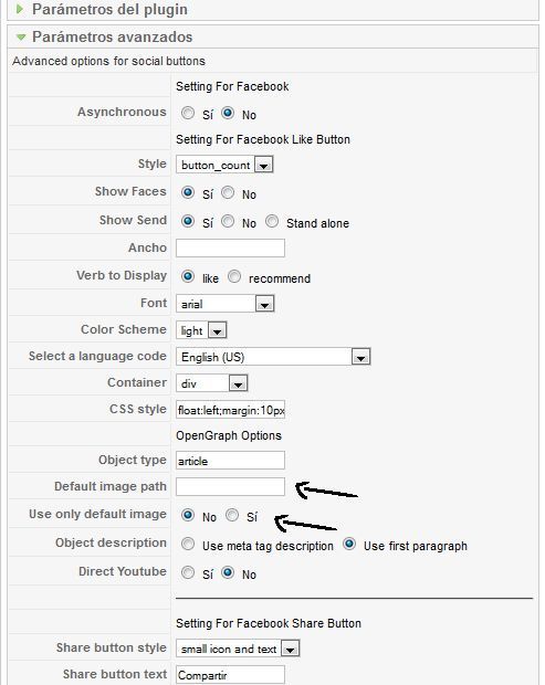

Gracias. Lo he hecho pero sigue apareciendo la banderita. (Al menos con el plugin Facebook Like and Share, el otro ya lo tengo inactivo) O sea que he vuelto a dejar sólo el share 🙁
En este plugin se le puede indicar la imagen en la configuración pero tampoco me ha funcionado. Ajunto pantallazo por si a alguién más le es útil.

¿Te refieres a la linea 114? Yo no he tecleado eso ahí, supongo que lo coge del apartado del plugin Facebook Like and Share del cual envié pantallazo antes.
Ahora tengo el plugin configurado así:
penGraph Options
Pero en el código fuente parece que sigue cargando la ruta de la imagen igual, empezando por http://www etc.

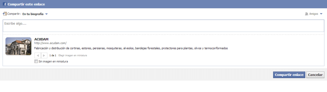

la página de inicio carga la imagen de la meta-etiqueta, adjunto captura.
Pienso que es un problema de la caché de tu navegador, prueba a limpiarla y repetir la operación.
