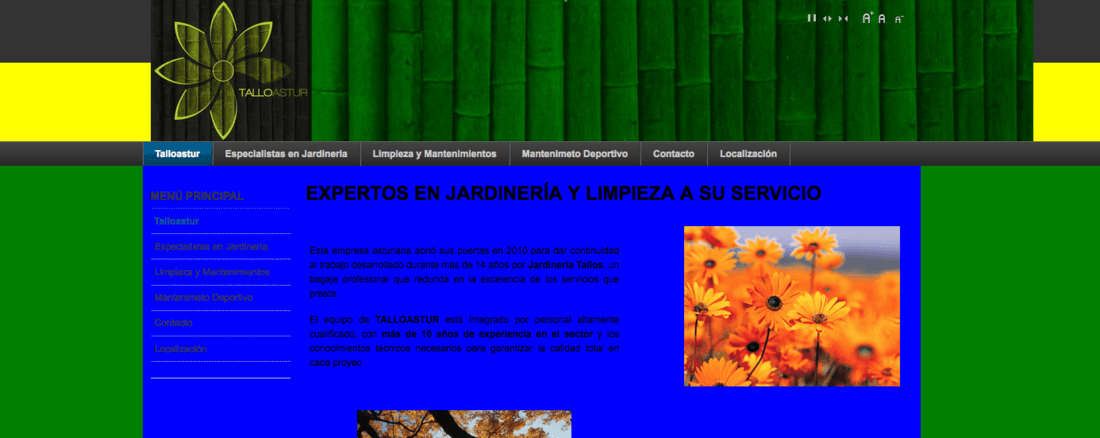

Veras, en la imagen adjunta he coloreado las áreas en donde se podría poner un fondo , estos son los estilos correspondientes:
#ja-container .main => azul
#ja-container => verde
#ja-wrapper => amarillo
En el archivo /templates/ja_purity_ii/css/template.css
Es decir lo que se aproxima más a tu fondo sería el color verde y tendrías que ponerlo en el estilo #ja-container

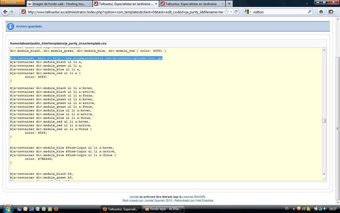

Hola, y disculpa en primer lugar... pero no hay forma chico... te adjunto una imagen de dónde estoy intentando pegar la ruta de la imagen que estoy probando de poner de fondo, pero no hay manera, a decir verdad, no he encontrado exactamente lo que e indicas, aunque creo que estoy cerca, ( llevo 3 horas haciendo pruebas...) me puedes indicar exactamente dónde tengo que pegar la ruta???
Respondido : 24/07/2011 9:35 pm
Hola Juan,
¿Puedes pegar esa linea concreta de tu CSS aquí, del archivo template.css para que te podamos decir lo que estas cargando erróneamente?
Respondido : 24/07/2011 10:01 pm

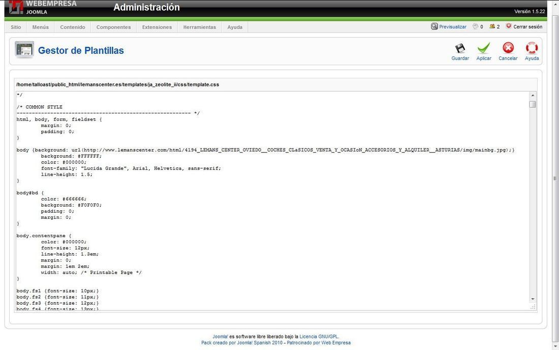

He conseguido por fin poner la imagen de fondo, pero como no hay dos sin tres, ahora se me han descunfigurado tooodas las fuentes.
echarle un vistazo, WWW.LEMANSCENTER.ES (mejor así luis?)
os adjunto el css, yo sigo dándole vueltas pero si me podeis encontrar un atajo os lo agradecere en el alma...
Y os adjunto como deberian de estar la fuentes, Aunque en esta captura evidentemente no esta el fondo tan preciado por mi queridísimo cliente.
Perdonar si estoy aportando demasiado material gráfico ( he recibido nuchas recomendaciones, que miedo me da ya hacer las cosas mal) pero creo que es mejor una imagen que mil palabras.
gracias!
Respondido : 29/08/2011 9:38 pm
Hola Juan,
Veo el siguiente estilo modificado:
body {background: url( http://www.lemanscenter.com/html/4194_LEMANS_CENTER_OVIEDO__COCHES_CLaSICOS_VENTA_Y_OCASIoN_ACCESORIOS_Y_ALQUILER__ASTURIAS/img/mainbg.jpg );}
	background: #FFFFFF;
	color: #000000;
	font-family: "Lucida Grande", Arial, Helvetica, sans-serif;
	line-height: 1.5;
Y este es el original de la plantilla:
body {
	color: #000000;
	line-height: 1.5;
Si no has tocado más estilos la tipografía no tiene porque cambiar.
Respondido : 29/08/2011 9:49 pm
