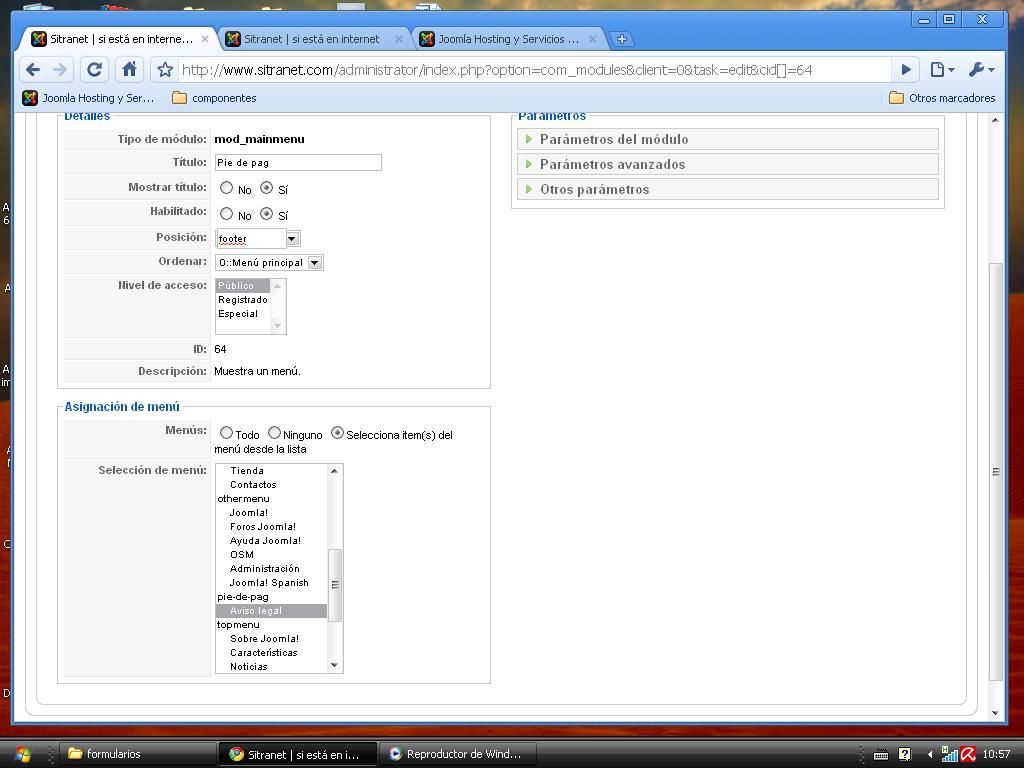

hasta ahora tengo el módulo realizado se llama pie de pag
aca va una img

Por lo que veo el módulo no es de tipo mod_footer, es de tipo mod_mainmenu. Debes de crear un módulo de tipo mod_footer y ponerlo en la posición footer.

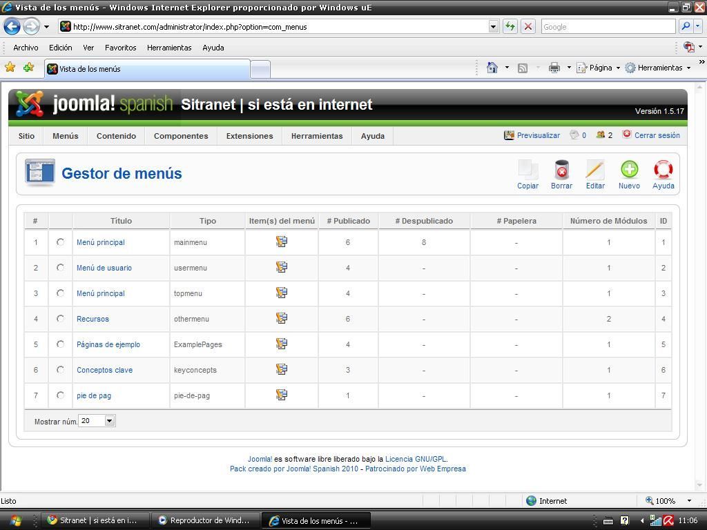

tambien e creado en el gest or de menus uno que se llame pie de pag

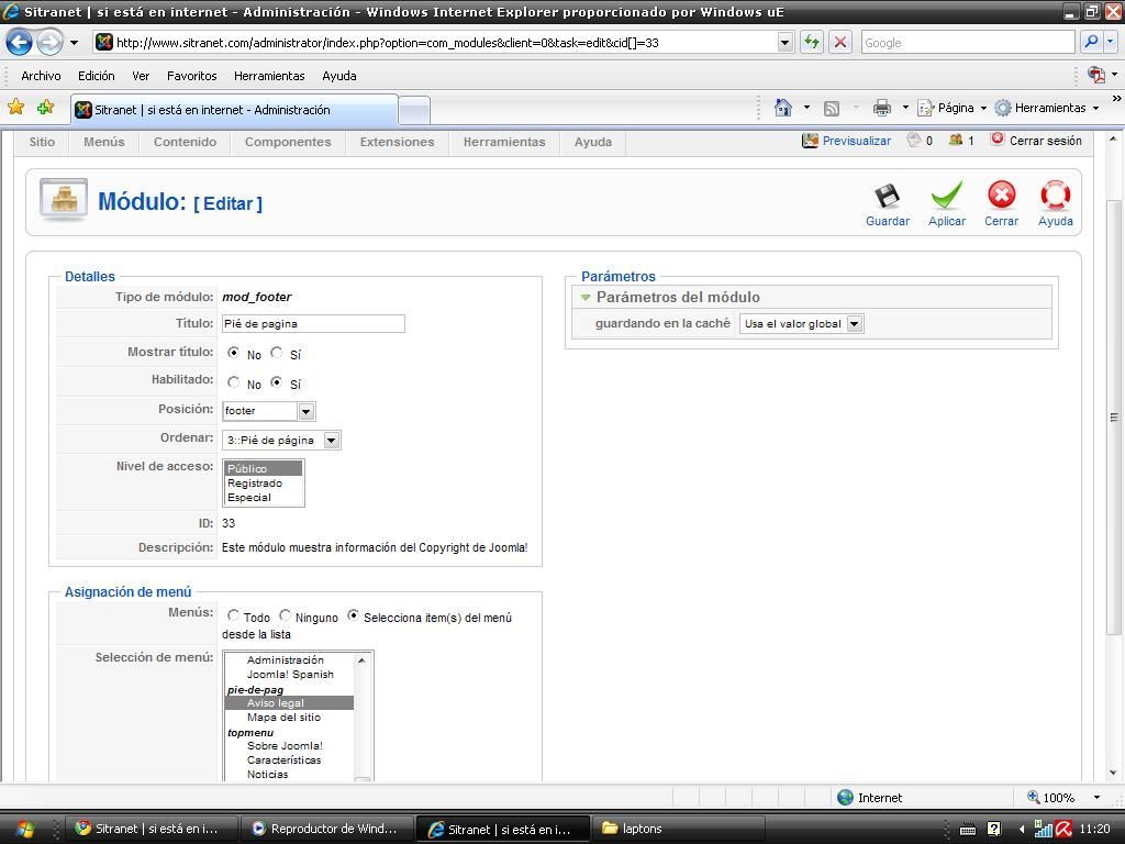

bueno ya esta tipo footer pero no me sale 🙁 healp

Dentro del menú pie de pag están los links, aviso legal , mapa del site, noticia
