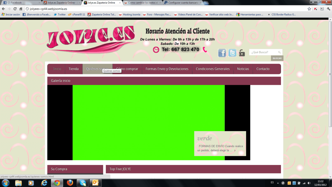

Hola, me gustaría saber en que ruta esta el archivo para modificar el tamaño del Slide en la página de inicio, ya que al añadir una pestaña en el Menú de Inicio tuve que ampliar la anchura de la parte central (top) y se queda un hueco en blanco en la parte derecha de la imagen, como podéis ver en la captura

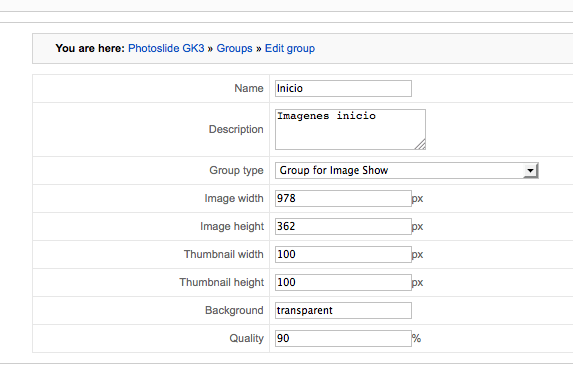

Hola Lydia
Desde el componente Gavick Photoslide GK3 puedes gestionar esto, eliges un grupo, lo editas y allí defines las dimensiones, tal como se muestra en la imagen adjunta
Respondido : 13/03/2012 1:37 am
Lydia
Respuestas: 64
Muchas gracias, por fin lo he conseguido
