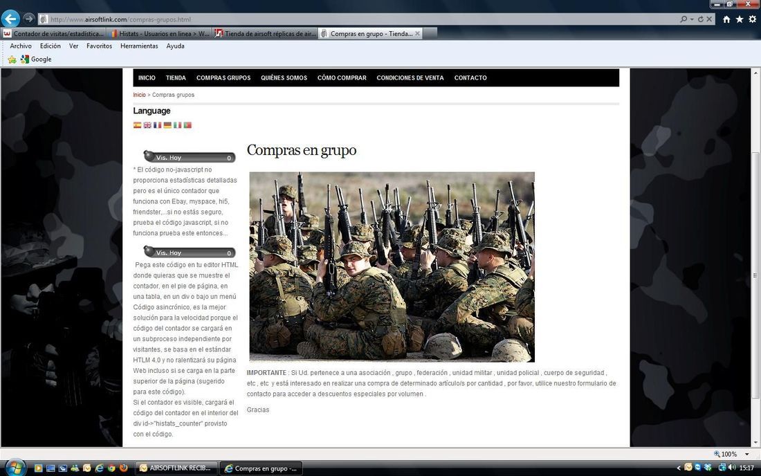

Lo he pegado y funcionana pero en la web me aparece así según adjunto captura. Entonces he deshabilitado el módulo y lo más curioso que que parece que el contadador( via web ) sigue funcionando ¡¡¡ Cosa más raro o al menos eso parece.

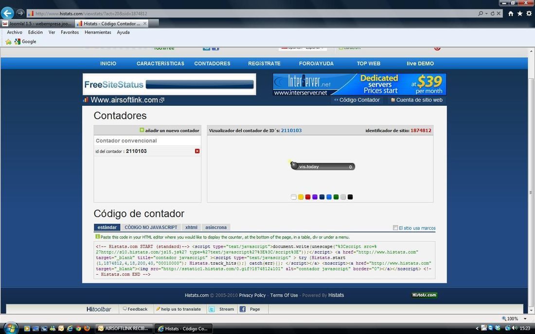

En todo caso cuando me aparece el código html a pegar me aparece así (adjunto tambien captura)
Cual de las opciones debeo elegir para pegar y luego cómo lo hago para que no me quede según captura ?

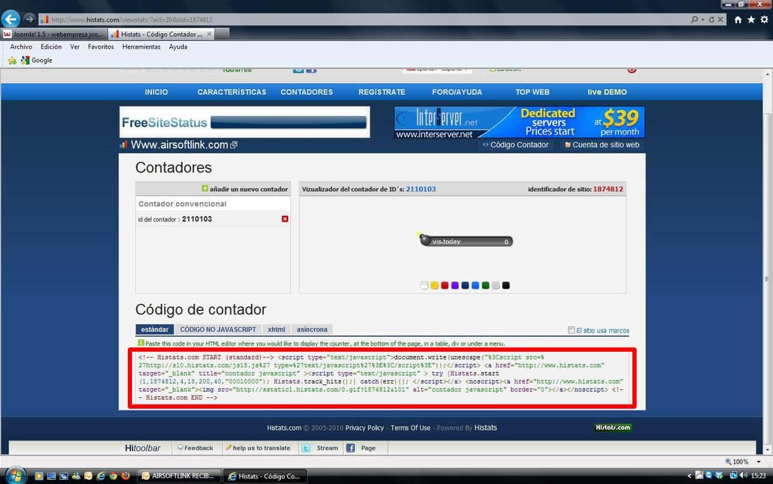

Por lo que veo has pegado bastante más de lo que corresponde colocar en tu web. Como se ve en la captura de pantalla has puesto incluso las instrucciones sobre cómo colocar el código.
Te adjunto la primera captura de pantalla que has enviado, donde he marcado con un rectángulo rojo el código que has de pegar. Veo que además hay unas pestañas donde te permite probar otras opciones del código, por lo que si tienes problemas con una siempre puedes probar otra.
