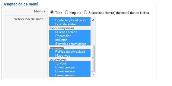

Si, me deja asignar a los diferentes menus de la web, pero no veo o no se ver donde lo podría insertar para que aparezca en el momento de la compra.
Será en el menu usermenu? Claro, que el problema será si el usuario es recurrente y ha visitado alguna vez la web, no le aparecerá, no?
Esta es la opcion que me da para seleccionar:
Respondido : 10/12/2012 9:34 am
El problema que vas a tener es que toda la tienda la tendrás asociada al mismo elemento de menú de la web y los módulos se asocian precisamente a este tipo de elementos. Es decir, el popup se mostraría en toda la tienda, aunque no en el resto de la web.
