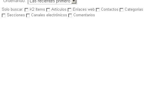

Hola cuando busco algo en la pagina (www.pienso24horas,com), al mostrarme los resultados me da una serie de opciones que quiero quitar. Anexo imagen con los check que me muestra, donde podría encontrarlos

Hola como indique al principio es muy facil de realizar la prueba:
URL www,pienso24horas.com
En la barra de arriba de buscar, pones por ejemplo canine y cuando muestre los resultados en la parte inferior salen una serie de check para realizar busquedas. Hay algunos que no quiero que aparezcan.
No he instalado/configurado ningun modulo del tipo search. Solo tengo instalado el K2.
Sospecho que esos check los coje de los plugins de busqueda que esten activos.

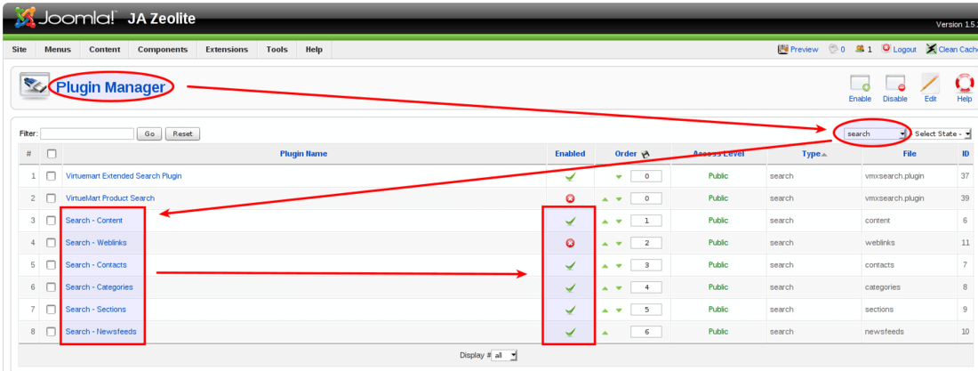

Hola Sergio,
Para habilitar o deshabilitar checkbox de búsqueda desde ir al Gestor de Plugins, filtrar por "search" y deshabilitar aquellos plugins en los que no quieras que se realicen búsquedas y por ende no se muestren los checkbox en el filtro del buscador.
Respondido : 16/12/2011 9:04 pm
Respuestas: 358
Gracias, es como me has indicado y como sospechaba.
