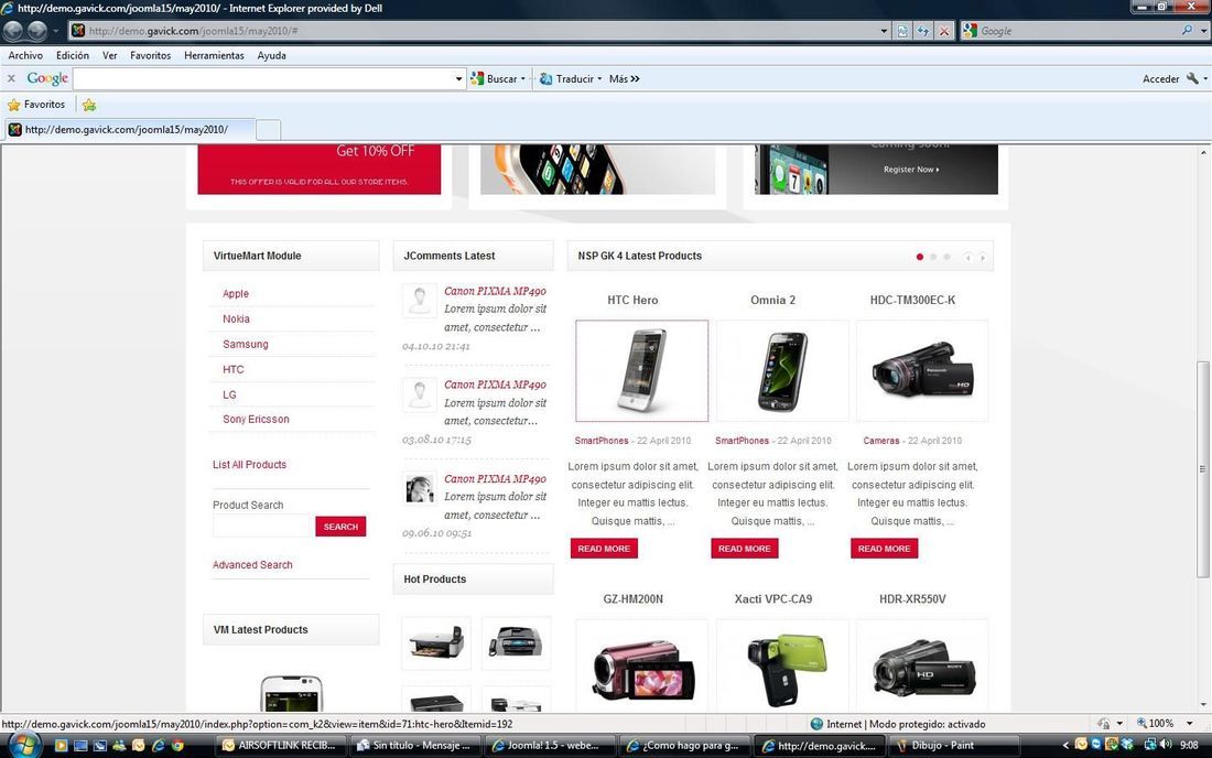

Veréis, me gustaría modificar el módulo Productos destacados de forma que quedara solo la imagen del artículo con un tamaño que me gustaría definir yo. Actualmente está así http://airsoftlink.com/tienda.html
Como por ejemplo aquí http://demo.gavick.com/joomla15/may2010/# que cuando pasas el puntero sobre una imagen, aparece un recuadro.

Buenas Gnumx y a todos.
Intentaré ser más preciso : si ves nuestros productos destacados en http://www.airsoftlink.com/tienda.html verás que las fotos están dentro de una marco con fondo negro donde de hecho va el nombre del producto en cuestión. Tambien vereis que en nuestros productos destacados lo único que lleva a otro enlace es la foto interior dentro de éste cuadro pero al pasar el ratón fuera de la foto y siempre dentro del cuadro no es enlazable.
Ahora bien : si vemos el enlace http://demo.gavick.com/joomla15/may2010/# , bajamos y observamos el producto, por ejemplo, "HTC Hero" : no está ni dentro del marco con fondo negro que yo tengo , está dentro de un marco muy fino de color rojo y en sí todo el cuadro nos lleva a un enlace. ESTO ES LO QUE QUIERO CONSEGUIR, por favor. Marco fino, limpio, sin bordes y totalmente enllazable.
Adjunto imagen con el producto dentro de marco "rojo" pero mejor pasad el ratón por el enlace de Gavick que propongo.
Gracias ¡¡
pd: he intentado hacerlo y la cosa está actualmente así:
Si queréis podéis explicarme cómo hacer lo que quiero a partir del punto en el que me encuentro o a partir de 0, es decir, como si no lo hubiera tocado.

Hola Alink
Creo que el borde debes colocarlo en el link, en la etiqueta a y no en la etiquete img, puedes jugar con los diferentes estilos de bordes , por ejemplo revisa la siguiente url:
http://es.html.net/tutorials/css/lesson11.php
.tpvmthumb a:hover{
border : 1px solid blue;
