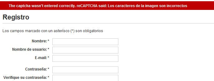

Donde se guarda el texto del mensaje de error de captcha?
El mensaje es el siguiente:
The captcha wasn't entered correctly. reCAPTCHA said: Los caracteres de la imagen son incorrectos
En donde cambie Los caracteres de la imagen son incorrectos
Y me gustaria cambiar: The captcha wasn't entered correctly
Alguien sabe como hacerlo?

Prueba modificando el siguiente archivo:
/plugins/system/jezReCaptcha/helper.php
En la línea 113 aprox encontrarás el mensaje
JError::raiseWarning('SOME_ERROR_CODE', JText::_("The captcha wasn't entered correctly. reCAPTCHA said:").' '.$resp->error);
La opción rápida es cambiarlo en el archivo.
Otra opción sería incluir la traducción de ese key con un archivo de idioma (en el caso de que tu sitio maneje mas de un idioma)
