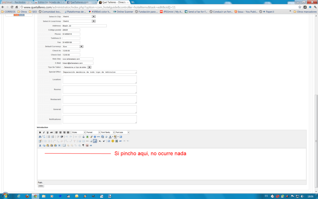

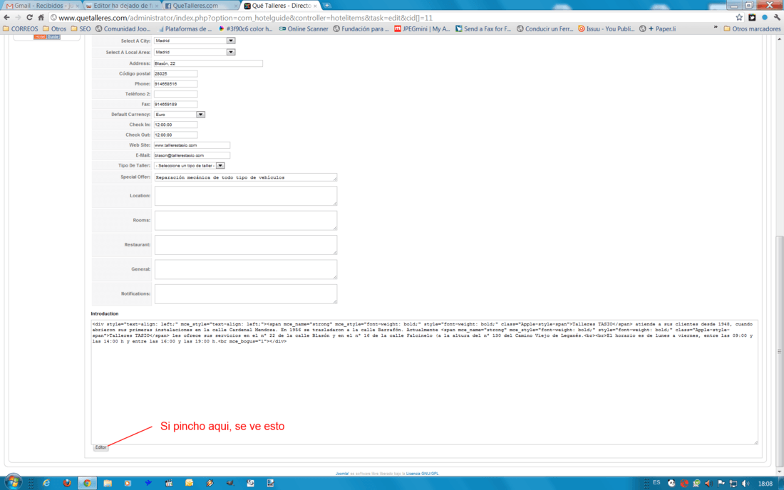

Adjunto pantallazos de lo que se ve...
Respondido : 08/01/2012 5:11 pm

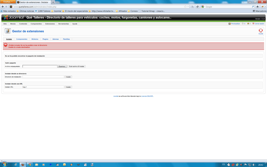

He borrado desinstalado JCE y ahora no me deja instalarlo, dice que no puede crear el directorio...
Help please...
Respondido : 08/01/2012 7:40 pm
Respuestas: 24
Adjunto pantallazo...
Respondido : 08/01/2012 7:44 pm

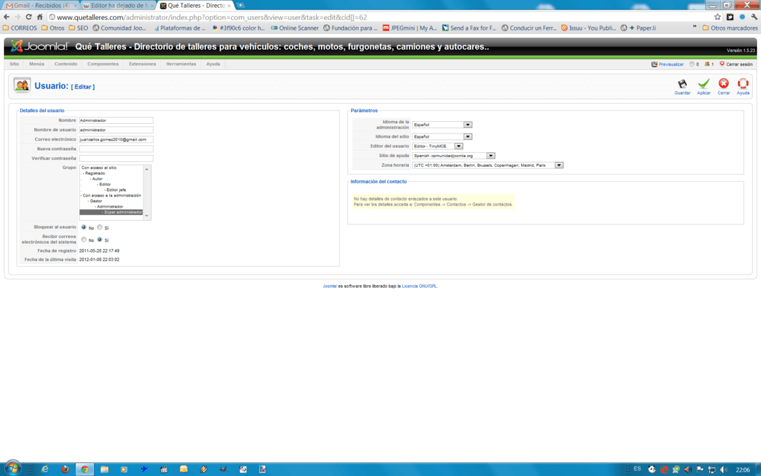

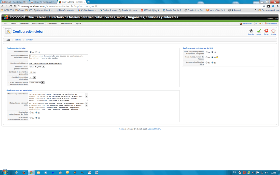

Hola Juan Carlos,
HotelGuide utiliza como base para la edición de items del componente el editor que tengas habilitado en tu configuración global.
¿Puedes adjuntar las siguientes capturas?:
- Configuración Global, Sitio, Configuración del sitio.
- Gestor de Usuario, Usuario Super-administrador que uses, Parámetros.
Respondido : 08/01/2012 8:37 pm
Respuestas: 24
Adjunto los datos solicitados...
Respondido : 08/01/2012 9:07 pm

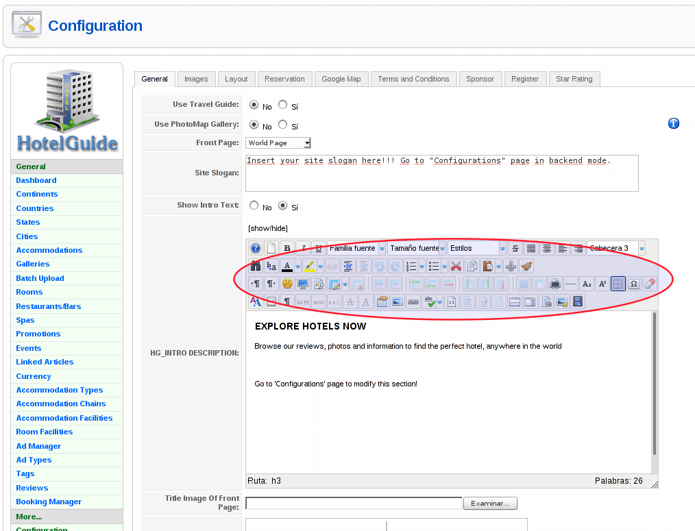

Hola Juan Carlos,
TinyMCE no es precisamente un editor que se destaque por su "buen funcionamiento" (versiones pasadas fueron vulnerables) incluso siendo nativo de Joomla!. ¿probaste con JCE?, la captura que te adjunte corresponde con JCE, gratuito.

Hola Juan Carlos,
Tal como te ha respondido el Departamento de Soporte, tienes ocupado el 100% del Hosting, por se motivo no puedes instalar JCE, ni realizar copias de seguridad con Akeeba.
Posiblemente tengas archivos de copias anteriores hechas en Akeeba ocupando espacio que te recomendamos eliminar desde el componente "Administrar archivos de respaldo".
Respondido : 08/01/2012 10:06 pm
