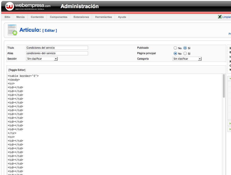

Estimados.
Hace 2 dias realice la actualización del Editor JCE - Como vi que tenia problemas regrese a la actualización anterior realizando los siguientes pasos
realice Backup con akeeba backup
desinstale el editor JCE por completo
Elimine la cahe y la purgue
luego instale nuevamente el JCE anterior
Pero no me funciona correctamente en el back end

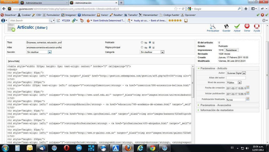

ahora solo me muestra los codigos de la presentacion del artículo y no me muestra las opciones del editor - adjunto archivo.
Que podria estar mal configurado?
Desde ya muchas gracias

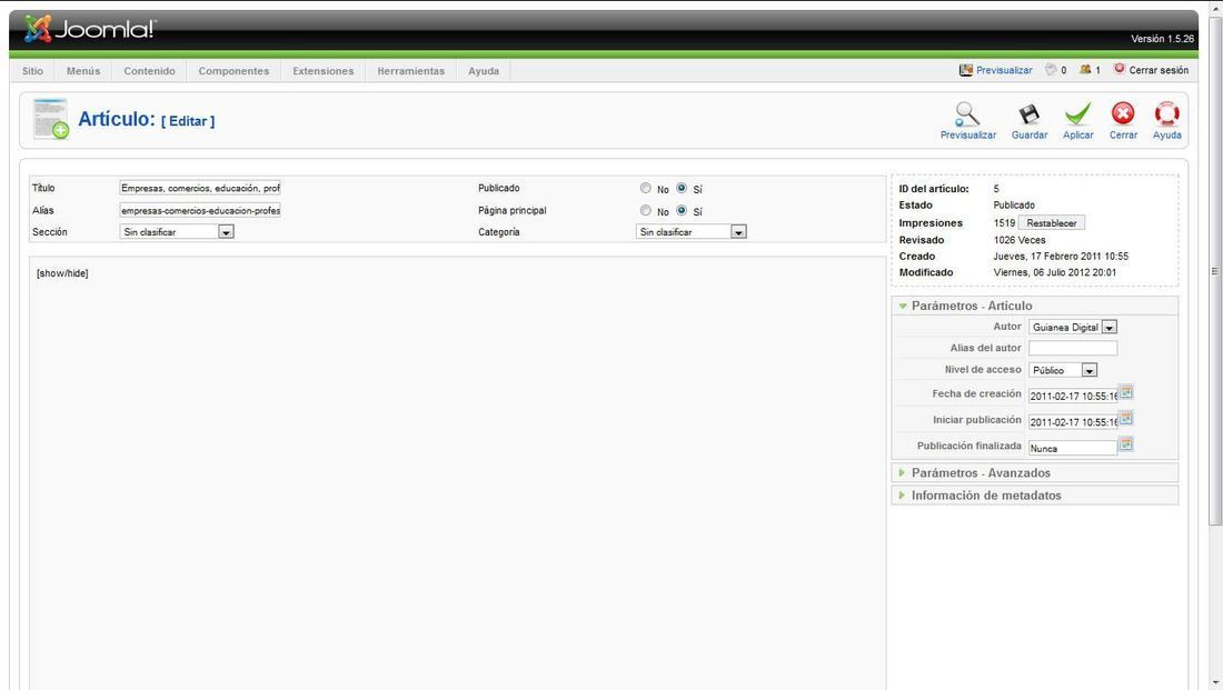

.-Lo que no me funciona es que en el administrador de joomla cuando quiero modificar un articulo no me aparece el editor JCE y solo me presenta el articulo en código.
Adjunto nuevamente imagen de ejemplo

5.-ya no se me muestra mas el EDITOR cada vez que deseo realizar alguna modificación.

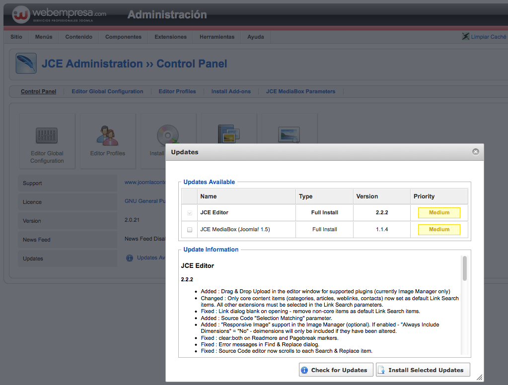

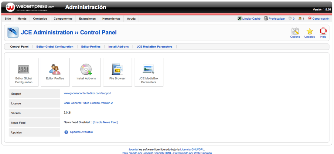

Hola Jesus,
He probado a reproducir una actualización de JCE desde una versión anterior a la actual 2.2.2 y todo el proceso es correcto y el editor en el Gestor de Artículos funciona correctamente.
Te lo resumo en capturas (si algo no lo entiendes dímelo y con gusto lo explico mejor) 🙂
1. JCE 1.5.7 en Joomla! 1.5.26:

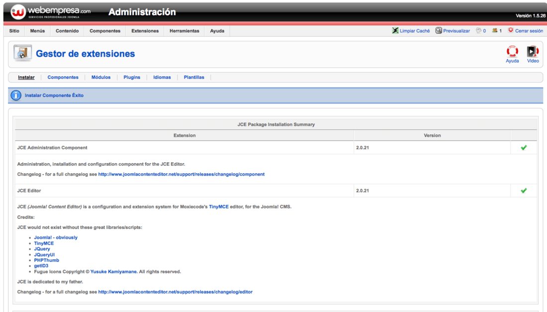

2. Instalo la versión 2.0.21 de JCE sin desinstalar previamente la anterior:

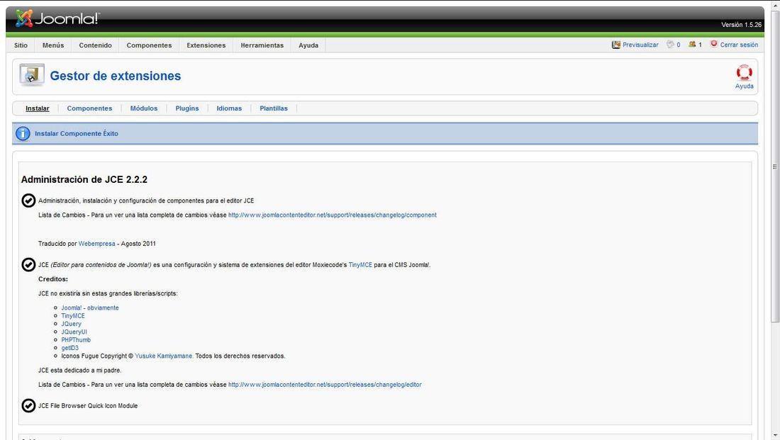

3. Actualizado a la 2.0.21 correctamente:

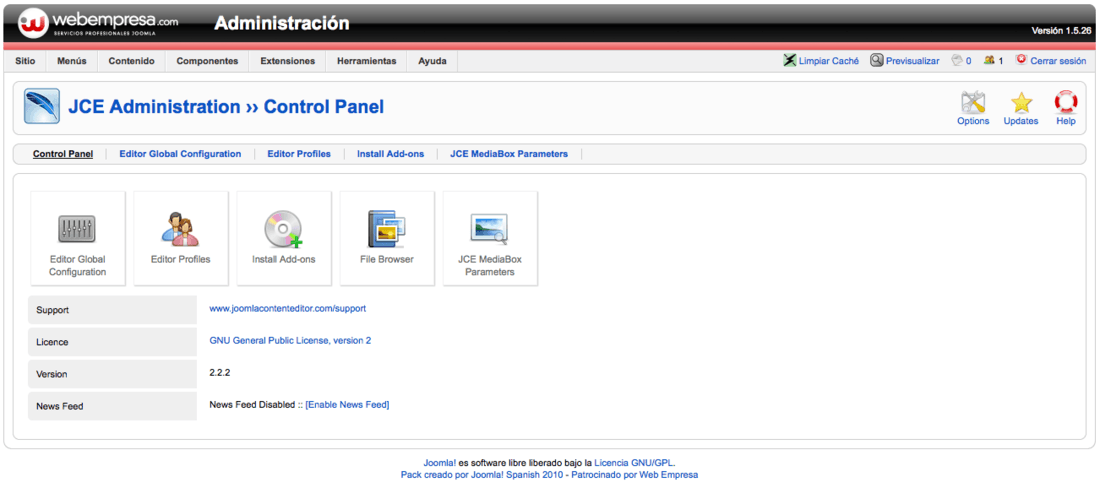

4. Actualizo desde el propio componente a la última versión, plugin incluido:
5. Actualizado a la 2.2.2 correctamente:

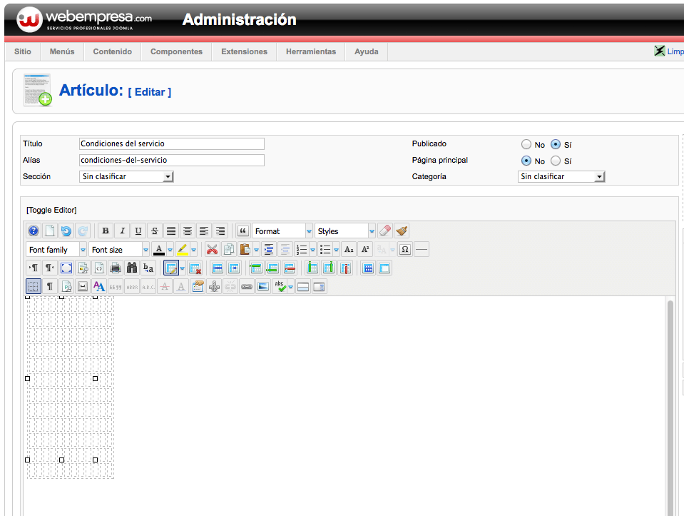

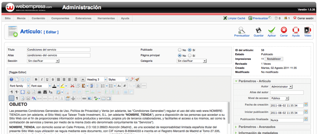

6. Edito un articulo y el editor se muestra sin problemas:

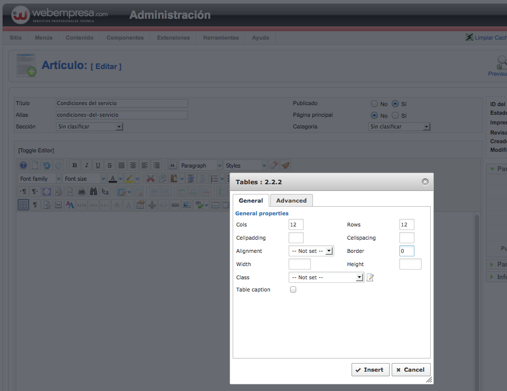

7. Inserto una Tabla desde el editor JCE con "border = 0":
8. El resultado de la tabla deshabilitando el editor en [Show/Hide]:
9. El resultado de la tabla habilitando el editor en [Show/Hide]:
Respondido : 12/07/2012 10:56 pm

Estimado - nuevamente realice cada uno de los pasos - pero fue peor, no se si alguna libreria esta causando problema en la configuracion del JCE o la propia configuracion manual del JCE toma como heredada las configuraciones anteriores y por ello se produce el problema.
Te comento en detalle:
1) Instale el JCE 2.2.2 y me instalo correctamente:
2) Produjo 2 problemas,
A.- en el BackEnd el artículo no se mostraba y el editor tampoco:
EN EL BACKEND

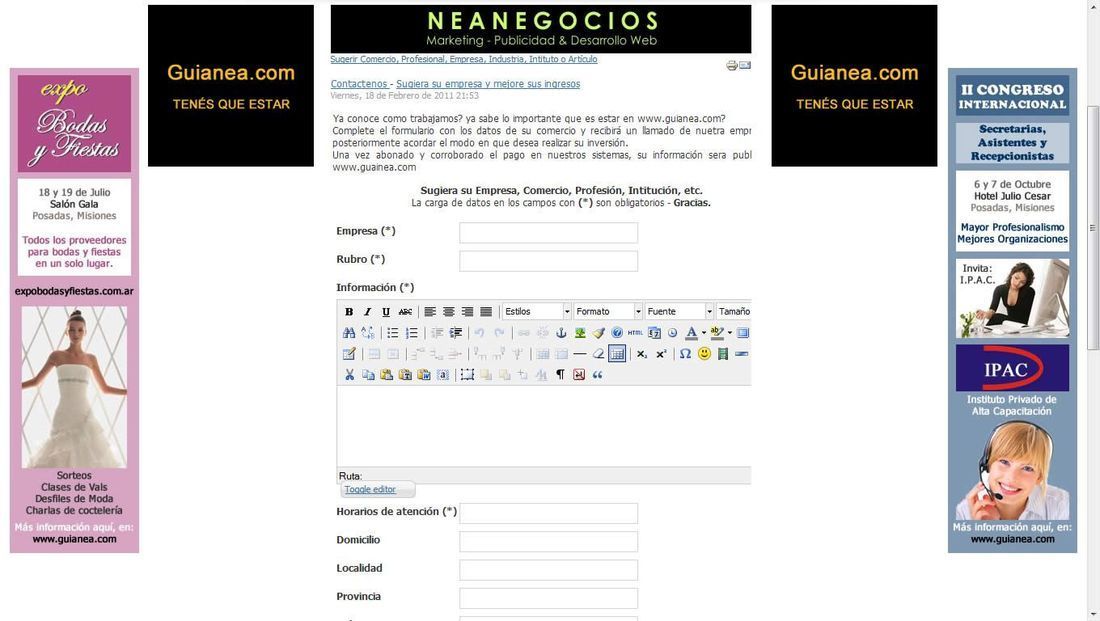

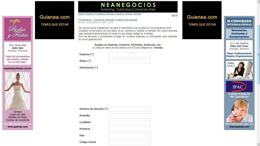

B.- en el FrontEnd me trajo problemas en los formularios, el cual no mostraba la caja de texto para que carguen información.
EN EL FRONTEND
3) Así que trate de poner el Editor TinyMCE. Este me deja ver los artículos y modificarlos en el BackEnd, pero en el FrontEnd amplia la anchura de los artículos y muestra el editor en la caja de información para todos los formularios de la pagina.
PROBLEMA EN EL FRONTEND
