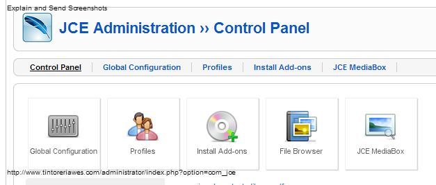

Buscando en el editor y dentro de la opcion de editar imagenes, no aparacen las opociones para dar el
efecto deseado, como muestro en la captura.
Mirando en el soporte de JCE veo que es necesario tener instaldo el JCE 2.0.12 (Zip Archive)
por lo que tambien lo instale, pero sigo sin verlo dentro del editor.
En configuracion compruebo que la version de JCE que tengo es la JCE 1.5.7.4
Donde puede estar el error para no ver la herramienta del MediaBox?

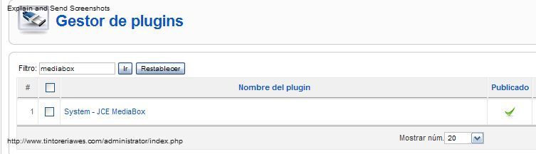

Comprueba que hayas instalado correctamente el plugin del MediaBox. Para ello puedes ir en la administración de Joomla a Componentes->JCE Administrator->Plugins. Aquí deberías ver el plugin que además tendría que estar en estado Habilitado.
En caso de que no lo veas lo puedes instalar desde la opción Componentes->JCE Administrator->Install.

Ya comoprobe y comente que esta habilitado.
Os dejo caprturas, una desde Componentes->JCE Administrator->Plugins
y otra desde Componentes->JCE Administrator->Install.

Hola Jose
Tienes que desinstalar primero la versión actual de tu JCE e instalar nuevamente la versión actual, también desinstala los plugings relacionados. Una vez que tengas la versión 2.0 prueba instalar el pluging nuevamente.

Hola Jose
Debe se en la ventana de enlace no en la de imágenes, el lightbox se asocia a un enlace, crea un enlace y revisa si te aparece la opción.
