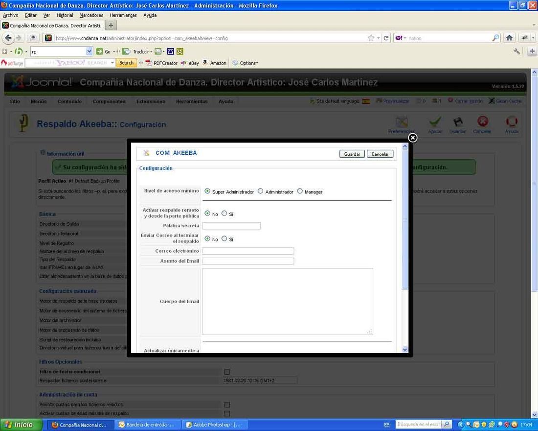

Debe ser alguna configuración que tienes habilitada, puedes enviarnos una captura de pantalla de los registros que ves y de la pantalla de configuración de la extensión.

:angry: Me he encontrado en la carpeta backup dos respaldos completos, uno del día 23 y otro del día 24. Puede que el del día 23 lo generase yo y me olvidase de borrarlo (aunque me extraañ porque estoy en alerta con este tema) pero el día 24 el componente estaba desconectado con toda seguridad, aunque configurado para respaldo completo.
