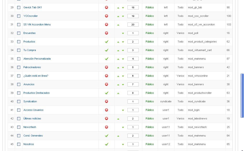

Hola Addid,
La plantilla aparentemente funciona correctamente. ¿Podrías adjuntar una captura del Gestor de Módulos, utilizando el filtro "Seleccionar la posición" y escoges "left", haces la captura y la adjuntas a ver que módulos aparecen como publicados y cuales no?.
Yo si veo el mainbody en tu plantilla actual. (Ver captura).
Respondido : 27/04/2011 9:48 pm
Ellie
Respuestas: 222
Siii,
el mainbody se ve, lo que no se ven son los módulos que están publicados en la posición right. Si pongo otra plantilla si se me ven, pero con esta nop.
Y de hecho, si selecciono que no se me vea el mainbody.. tampoco se ven los modulos de la derecha, se ve el rotador de imagenes y directamente los modulos del bottom.
Te adjunto la captura que me comentabas...
muchas gracias de antemano! 🙂

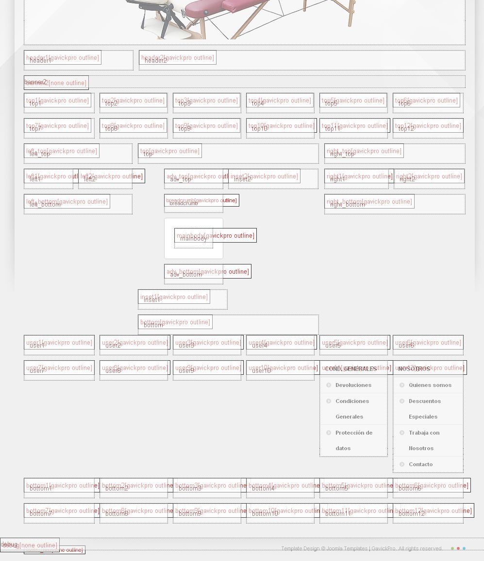

Ellie
Respuestas: 222
estoy volviendo a comprobar las zonas de cada página y son muy similares, y creo que: :pinch:
la diferencia es que a mi me coloca el cuerpo principal donde pone main body, y sin embargo la otra página tiene el mainbody libre, tiene colocados otros módulos pero son en las posicion top, left... :huh:
por ello creo vuelvo a lo que decía en el primer mensaje... creo que tengo que quitar el mainbody (puesto que no puedo elegir su ubicación), y colocar un modulo de virtuemart en top (como en la web de ejemplo), puesto que sí puedo elegir la ubicación de los módulos y no la ubicación del main body...
estás de acuerdo con mi conclusión? 😛
entonces... sabes de algún modulo de virtuemart que pueda usar y me muestre las categorías y los productos..? sin que me los muestre al azar ni cosas asi...
gracias 🙂
por cierto, tengo que volver a poner la web como estaba... adjunto una captura que he hecho de las zonas.
saludín :silly:

Hola Addid,
He visto la captura que aportaste en el post ref. #13458 y veo que las posiciones son más acordes a las reales de la demo, por lo que interpreto que si tienes posición left y right (en la captura no da para percibirlo 100%) ¿correcto?.
Respondido : 28/04/2011 11:19 pm
Ellie
Respuestas: 222
pues sip, parece que en esa se ve más clara la estructura.
Bueno pues ya partiré de ahí y a ver qué tal.
Muchas muchas gracias por tu ayuda!! ^_^
Respondido : 30/04/2011 5:37 pm
