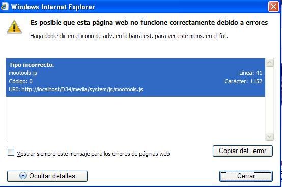

Tengo un sitio localhost de repente aparecio un error de Mootools.js porque aparece este erro a que se debe, como lo puedo corregir ???
alguien me puede apoyar ???
ANEXO IMAGEN DEL ERROR

Hola atalavera
Te sale sólo en IE?
Has instalado recientemente una extensión nueva, si es asi prueba despublicándola;
ya que usualmente se debe a que algunas extensiones usan archivos javascript que trabajan con mootools, pero no significa que la librería de mootools se encuentre mal codificada, sino el código del archivo javascript de tu extensión es el que presenta el problema.

jmarreros, de hecho solo me da este error en IE porque en firefox ahi no ahi se comporta como si nada le estuviese pasando que significa esto que nada mas me marque el error en un explorer y en otro no.

Hola atalavera
Bueno el caso de que el problema lo presentes sólo en IE, es un tema lamentablemente común en algunas extensiones que utilizan javascript, esto es debido a que para que un script complejo funcione correctamente en IE debe ser "parchado" y poner "lógica adicional" a la que se necesita para los navegadores compatibles (firefox, chrome, safari, etc).
A veces los desarrolladores no hacen pruebas rigurosas y pruebas de integración de sus scripts y por eso ocurren los problemas generalmente sólo en IE.
Te recomiendo que cuando descargues una extensión que utiliza javascript (generalmente las que tienen efectos) debes fijarte con que navegadores y a partir de que versiones el script no tendrá problemas, a veces es bueno tambien revisar los comentarios respecto a la extensión y probar el demo de la extensión en línea con diferentes navegadores.
Para tu caso, sería bueno detectar primero que extensión te esta causando ese problema.

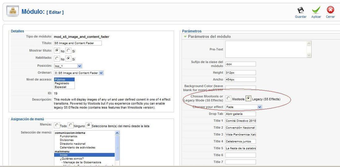

Gnumax, pues te informo que ya por fin me di cuenta de que componente me esta causando el problema con el mootools.js estoy utilizando la platilla: University: www.shape5.com/demo/university/ y el componente es S5 imagen and Content Fader es el componente de la galeria que aprece en la parte izquierda superior donde maneja 2 opciones de efectos para la galeria una de ellas es Mootools y la otra Legacy (S5 Effects) si le pongo la opcion de Mootools aparece el error si selecciono la otra se quita el error de que manera puedo corregir esto ?????

Hola atalavera,
He revisado la plantilla "demo" del desarrollador y funciona bien pero curiosamente no hace ninguna llamada a librerías de MooTools 😉 y trabaja con jQuery ¿será por algo?
En sus características tampoco hacen mención a MooTools:

Son detalles, pero son para tenerlos en cuenta, sobre todo analizando el código fuente de la página "demo". Para el módulo usa jQuery y no mootools, que lo carga unas líneas más arriba pero entiendo que por defecto.
var s5_boxeffect = "elastic";
Prueba a forzar esa extensión, si trae la opción de trabajar con jQuery y mira a ver si registras el mismo problema.

Te muestro la configuración del modulo te anexo la imagen ahi donde esta en esa opcion no aparece el error y cuando selecciono el de Mootools si aparece el error.

Me gustaría saber que librería carga cuando le das click en legacy,
Y tambien me gustaría saber que versión del mootols carga cuando esta en mootools.
Lo que me imagino es lo siguiente:
- Si le das en legacy (significa que sea compatible con versiones anteriores de joomla) podria cargar la librería jquery (de ahi que no presentes problemas)
- Si le das en mootools tal vez cargue el mootools 1.1.
Puedes comprobar estas opciones haciendo click con el boton derecho y viendo el código de tu página, luego buscar en la parte de la cabecera la palabra mootools o jquery.
Es necesario saber esto para saber como se comporta la extensión.
Pruébalo y nos comentas.

Entiendo que el problema de MooTools quedó claro y solucionado, sabiendo que el desarrollador dice en las "features" que dicha extensión trabaja con "S5 Effects" en caso de que MooTools te de problemas, cosa que tiene más que ver con tu versión que con la extensión de Shape5.
