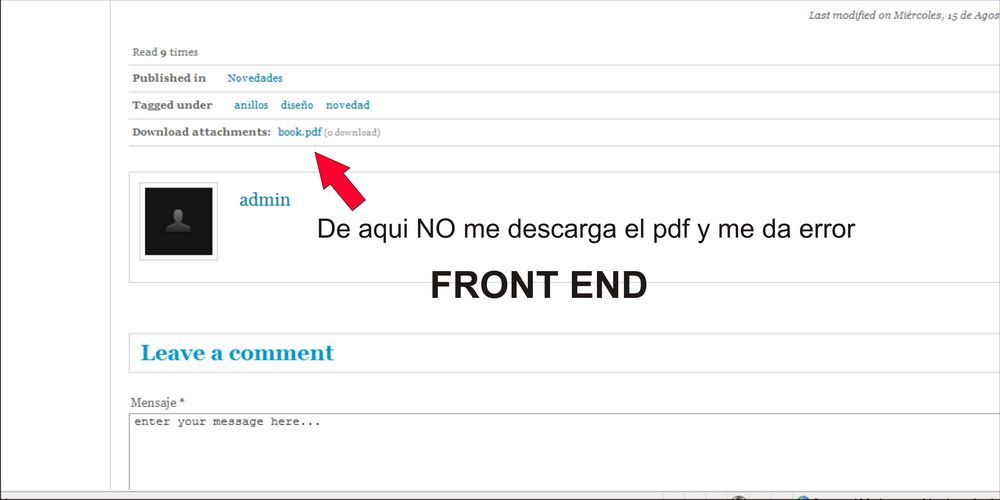

Hola Antonio,
Adjúntanos capturas del backend ya que al parecer no esta bien direccionado el fichero, al momento aparece un link a un fichero sin formato .pdf y se muestra el siguiente link incorrecto: www.quedebilidad.com/tienda/index.php/novedades/item/download/2

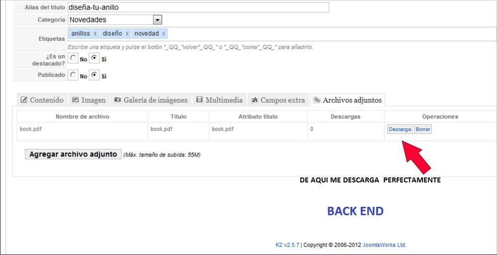

Te adjunto una imagen del back end
y esta del front end

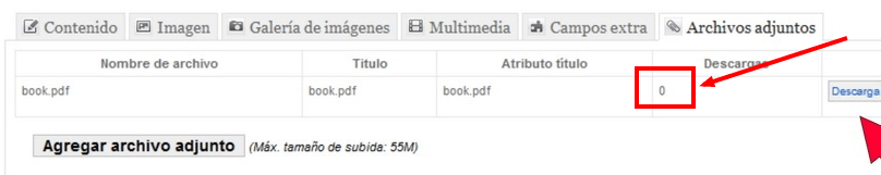

Respuestas: 20131
Hola Antonio,
Te recomiendo que lo vuelvas a subir ya que noto que el valor de descarga es cero, adjunto captura:

Hola johnny.
El valor de la descarga es cero porque nadie a descargado el archivo pdf,
en el momento que un usuario descargue el archivo empezara a marcar las descargas.
un saludo..
