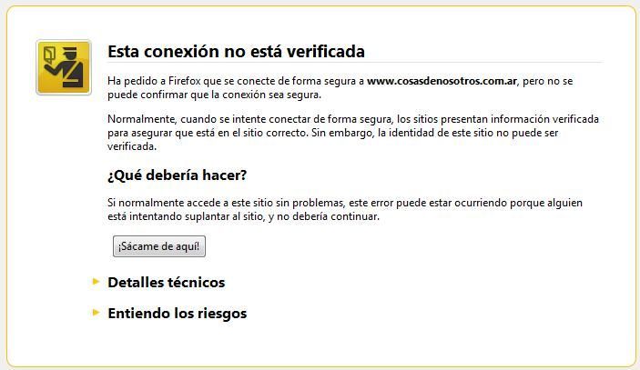

Hola nicolasq,
Me he registrado en la web, he recibido el correo de confirmación y al acceder veo que me pide la validación de conexión mediante la siguiente pantalla:
Entiendo que no es lo correcto y que debes mirar en tu Configuración Global de Joomla! en "Servidor", "Forzar SSL" que no este activado.

Hola nicolasq,
Pues si como dices esa opción la tienes configurada en "Nada", así esta correcta.
Lo cierto es que ese tipo de avisos solo se dan por las siguientes razones:
    El certificado del servidor de la web está caducado, por lo que tendras que esperar a que quizás un día lo renueven. No tenemos que hacer nada por nuestra parte, ya que no depende de nosotros.
    La fecha y hora de tu ordenador es anterior a la del certificado, por lo que deberás cambiarla haciendo doble click en el reloj de la barra de tareas.
Independientemente de todo esto, problema directo de Joomla! o causado por este no es. de paso, pasale un antimalware a tu PC para descartar cosas extrañas, no sea que termines afectando a tu web/servidor y sea Google quien te coloque un cartel pero de colo "rojo" y tu sitio se vea bloqueado por inseguro.

gracias por responder si ya me comunique con mi servidor pero me dicen que el problema es de joomla y lo dudo ya probe en 5 peces diferentes.
edito: me respodieron esto:
La advertencia del certificado es por la forma en que opera el certificado, y con sólo agregar una excepción o ingresar igualmente se soluciona.
El problema cuando quiere loguearse con los usuarios de joomla, es que está intentando usar la url del panel de administración que no puede ser usada porque ya corresponde al administrador del hosting.

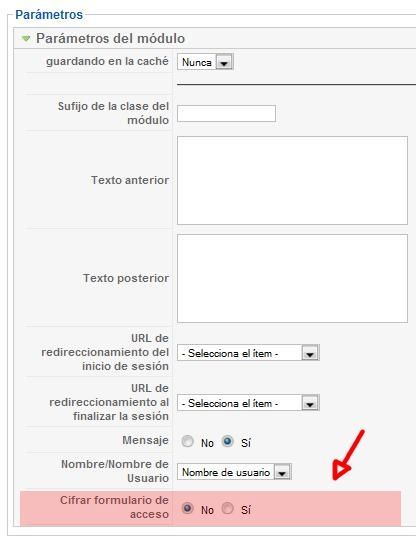

Luego de un par de pruebas, creo que ya di con el problema.
En Extensiones - Administrador de Módulos - Acceso (Forma de ingreso) - Parámetros del Módulo - Cifrar el formulario de acceso
me imagino que lo tienes en SI, cambialo por NO y haz la prueba.
Saludos,
Leonel

bien!! muchas gracias funciono!! gracias por el tiempo brindado que haría sin el foro.
saludos.
Respondido : 15/10/2010 11:44 pm
Efectivamente en el módulo de Acceso de Usuarios se encuentra también la opción de cifrar el formulario, cosa que s eme pasó totalmente por alto.
