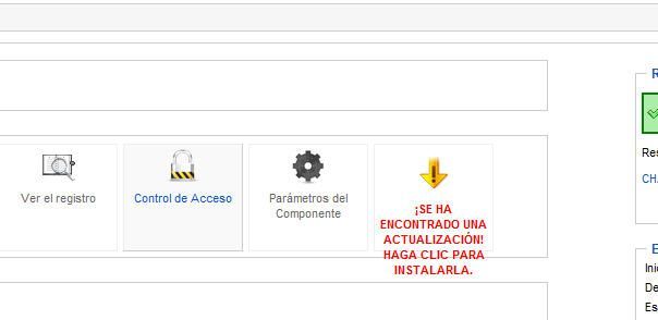

pues los errores me aparecen en dos sitios. Adjunto pantallazos.
El primero, al acceder a la gestión de plugins desde el menú Instalar/Desinstalar:
El segundo al actualizar el paquete de Akeeba. Por orden, al acceder al panel de administración de Akeeba Backup, el producto me advierte de que hay una actualización y me recomienda actualizar:

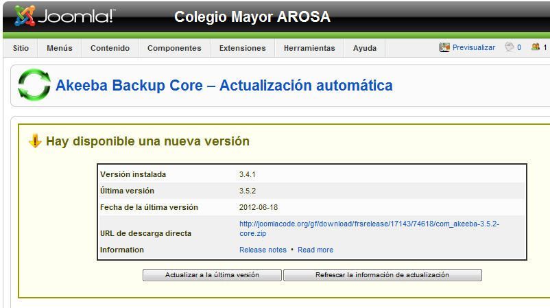

A continuación, pulso en el link en el que se recomienda la actualización y se muestra info de la versión actual y de la nueva versión disponible:

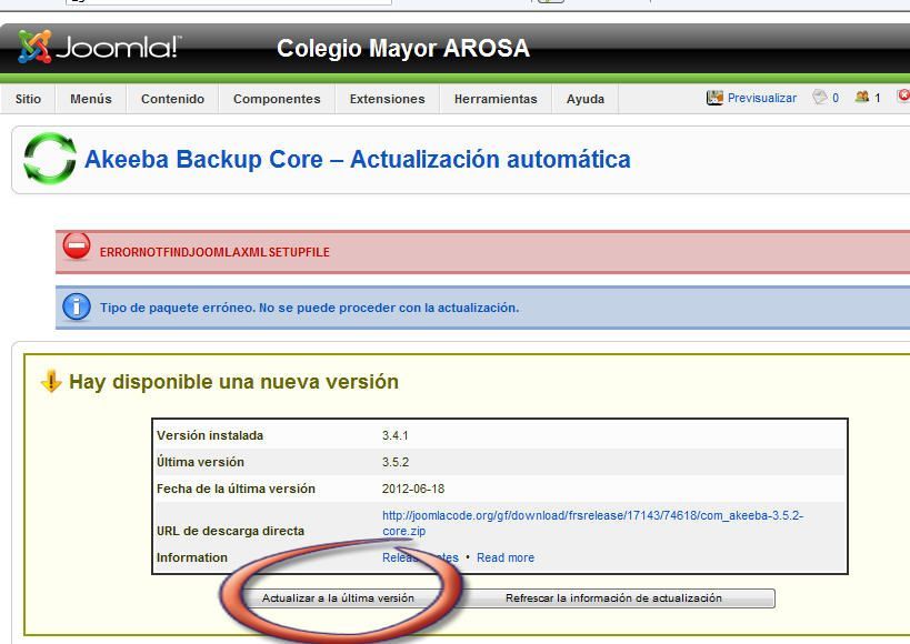

Al pulsar el botón actualizar, me da el error:

Sí que he notado una cosa rara y es con mis backups de akeeba. Llevo trabajando con Akeeba desde hace más de un año. Desde que instalé la primera vez, he hecho un par de actualizaciones porque las detectaba el sistema y el mismo me proponía la descarga.
Este úlitmo mes el sistema dio un aviso de que estaba desactualizado y traté de actualizar a la última versión. No se pudo... No sé si pueda tener algo que ver.... Ahora mismo yo sigo haciendo backups como siempre y todo finaliza satisfactoriamente... pero el software no permite actualizarse ¿? No sé si podrá tener que ver con esto y, si tuviese que ver, no sé qué es lo mejor que habría que hacer.
Es posible que el siguiente enlace te aclare porque no puedes actualizar tu versión 3.4.3 de Akeeba Backup.
Concretamente lo siguiente:
Akeeba Backup 3.x solo está soportado por Joomla! 2.5.1 y versiones posteriores.
Es importante que sepas que en Joomla! 1.5 no podrás pasar de la versión 3.4.3 de Akeeba backup.
