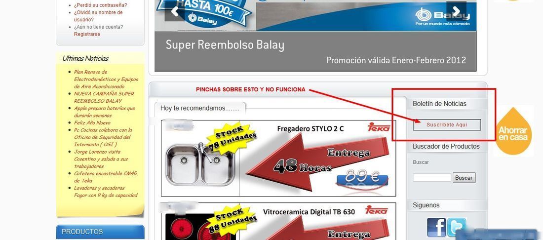

Queria comentarte una cosa todo esto que estamos tratando surgio a raiz del modulo Jnews en este mismo tema que estamos tratando me aconsejastes que desistalara el Jnews y lo volviera a instalar, lo hice tal y como me dijistes y el componente funciona bien lo unico que no funciona es el modulo que tengo colocado en web para que se subscriban mis clientes al boletin, te adjunto captura para que veas a que me refiero.

OK, los errores que salían en el error log eran errores de programación de la plantilla y theme de VirtueMart que estabas usando... no tienen nada que ver con JNews..
Por otro lado.. sube una cpatura de pantalla donde se vea la configuración del módulo de suscripción a JNews a ver si averiguamos por que no funciona..

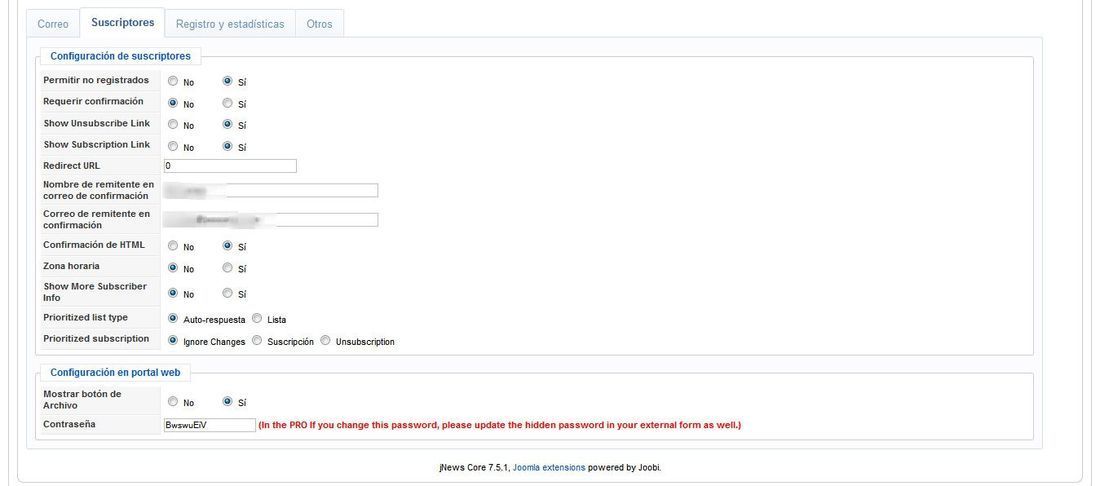

Respuestas: 1219
OK.
Ahi la llevas.
Respondido : 17/02/2012 10:12 am
David Noguera
Respuestas: 4433
Hola Pedro,
creoq ue me estás pasando una captura de el apartado de Suscriptores de JNews, puedes pasarnos la configuración del módulo de suscripción accediendo al backend >> extensiones >> modulos y seleccionando allí el módulo de suscripción??
