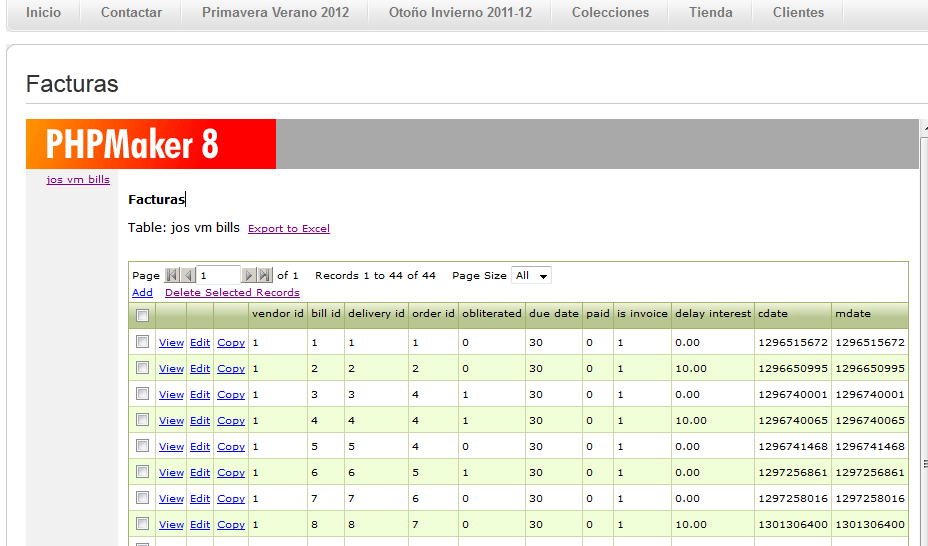

Estoy construyendo un mantenimiento (A/B/M/C) de una tabla que tiene diferentes campos. Dos de ellos son campos de tipo fecha que tienen la información almacenada en forma de timestamp (segundos transcurridos desde la medianoche del 1 de enero de 1970).
El caso es cuando muestro la información en la pantalla me aparece un número ininteligible (por. ej 1296735161). ¿Existe alguna forma para que el campo que muestre el formato dd/mm/aaaa, y que se pueda modificar, y al hacerlo se guarde en la bbdd con el formato timestamp?.

los campos son cdate y mdate de una tabla de virtuemart
el nº que muestra es el del valor timestamp de los campos anteriormente descritos

Se trata del mantenimiento de una tabla de Virtuemart. En concreto lo que quiero es modificar las fechas de una factura que se almacenan en la tabla vm_bills del virtuemart.
Lo que quiero es mostrar la fecha en un formato que se entienda (por ej. dd/mm/aaaa) y así poder editarla. Lo que me sale por defecto es la información de la fecha en formato timestamp (muestra exactamente el valor almacenado en el campo de la tabla).
Adjunto un archivo que muestra la información tal cual la veo.

Gracias, sí sé que eso afecta al comportamiento del VM y en concreto a la generación de la factura. Es exactamente lo que necesito.

No es necesario que lo modifiques en la BD, usualmente le formato se da en el código, en este caso a través de PHP, revisa la siguiente función que te permitirá dar formato deseado
http://php.net/manual/en/function.date.php
