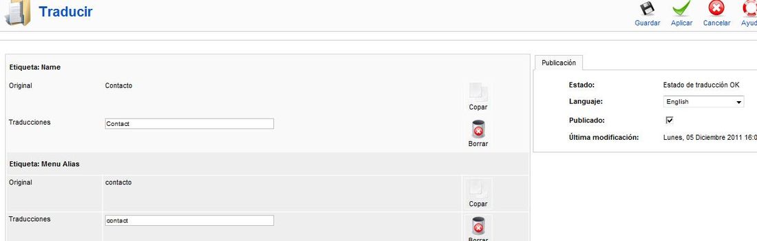

 Juan
Respuestas: 65
envío captura. Sólo he cambiando Etiqueta name y Etiqueta Menú Alias.
Gracias por vuestra ayuda.

Hola Juan
Esa es una traducción del módulo Breezing forms? , por que parece ser una traducción del elemento de menú
La traducción del formulario es independiente a la traducción del menú. Revisa el siguiente hilo de discusión:

 Juan
Respuestas: 65
Gracias. El hilo me ha servido para traducir el formulario.
Funciona correcto menos cuando traduzco el menú.
Cuando tengo el apartado de "Contacto" del menú sin traducir, va perfectamente, el formulario me aparece en el idioma traducido (inglés). No obstante cuando publico la traducción del menú, traduciendo la palabra "Contacto" por "Contact", no me aparece el formulario traducido sino la expresión [No form id or name provided!] . No localiza el formulario.
Esta es la captura del menú traducido:
Podríais ayudarme a encontrar una solución?
Gracias y un saludo.

David Noguera
Respuestas: 4433
Hola Juan José,
en esta URL no puedo ver nada:
www.e-tecnalsolutions.com/index.php?option=com_breezingforms&Itemid=69&lang=en
Por otro lado, si lo que pasa es que cuando estás en ingles no aparece nada, supongo que el problema es que traduces el nombre del formulario, que se llama contacto, y le pones "contact". Esa cadenas no has de traducirla, pro que es el nombre del formulario, y si la traduces, BreezingForms no sabe encontrar el formulario "Contact", por que no existe.. lo que has de hacer es traducir el formulario en sí, si no lo has traducido ya mírate este vídeo:
