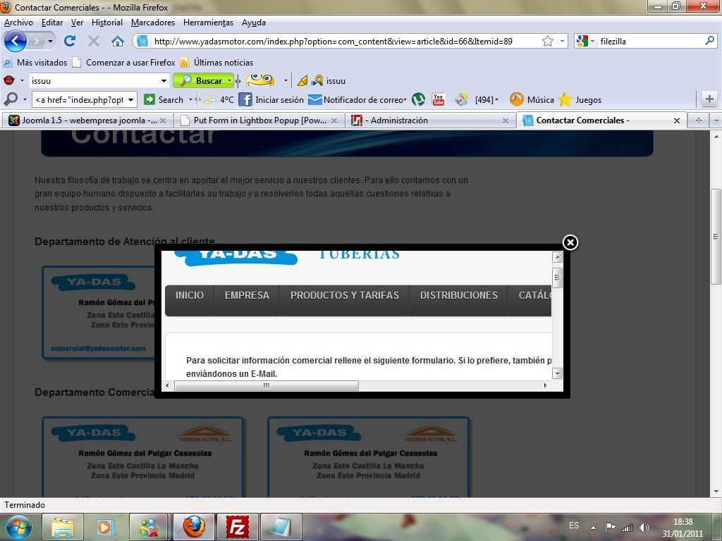

Necesito conocer la forma de poder publicar un formulario (Trabajo con Breezing Forms) en un lightbox. La idea es que al pulsar sobre un enlace cualquiera, aparezca un lightbox que contenga el formulario. En las FAQ's de Breezing Forms aparece una que indica cómo llevar a cabo esta tarea, pero con el problema de que no solo aparece el formulario en sí, sino que aparece todo el contenido de la página (menu principal, footer, etc...).

Dentro del template que estoy usando, tan solo existe 'index.php'. En la raiz del sitio (carpeta www) si que existen un index.php y un index2.php. He probado a incluirlo en el index2.php pero el resultado es el mismo, sigue funcionando pero mostrando la página completa (no solo el formulario).
Realmente es como si creara un artículo nuevo y en él incluyera el código para incrustar el formulario.
No se si se me está escapando algo o no hay forma de hacerlo tal cuál lo necesito.

Has probado agregando al final la variable tmpl?, algo asi como el siguiente enlace
Muchas Gracias Jhon, ahora SI. Desconocía esa variable.
