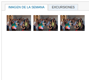

1. Pero tengo un comportamiento incorrecto. Se ve por ejemplo, en el sitio www.cmarosa.org, en el menú Vida colegial>Imagen de la semana.
Si pincho en la primera foto no se abre en una imagen emergente sino que se abre en una nueva ventana. En cambio si cambio de pestaña, y me voy a la pestaña con nombre Excursiones, pincho la úlitma foto y todo bien, vuelvo a la pestaña Imagen de la semana, pincho en la foto que antes se abría en una nueva página y ahora no, ahora funciona correctamente abriéndose en un popup.
El código es:
2. Por otro lado, veo que siempre tengo que publicar dos pestañas por lo menos, con una sólo, por ejemplo Imagen de la semana, el contenido no se muestra.... Esto es correcto?

He probado lo que comentas pero he visto que se comporta correctamente.
Lo he probado en firefox, safari y google chrome.
En que navegador estas visualizando?
Realiza la prueba en otro navegador y verifica si te ocurre lo mismo.

Acabo de probar con Chrome y efectivametne va bien.
No funciona con el Explorer... y para mí resulta un problema, porque analizando el tráfico del sitio, el 51% de las visitas usan Explorer, le sigue muy por detrás chrome con 20%... y el resto un porcentaje bastante bajo...
Cómo podría resolverlo en el Explorer?

En todos los navegadores que he probado el funcionamiento es correcto, se muestra en una ventana modal ampliada la imagen:
En IE se abre en una ventana nueva. En ningún navegador he observado que se produzcan errores de javascript y en IE no he podido evaluarlo correctamente.
Otra solución seria sustituir el actual módulo JA Highslider por un mosaico de imágenes creado con Phoca Gallery.
