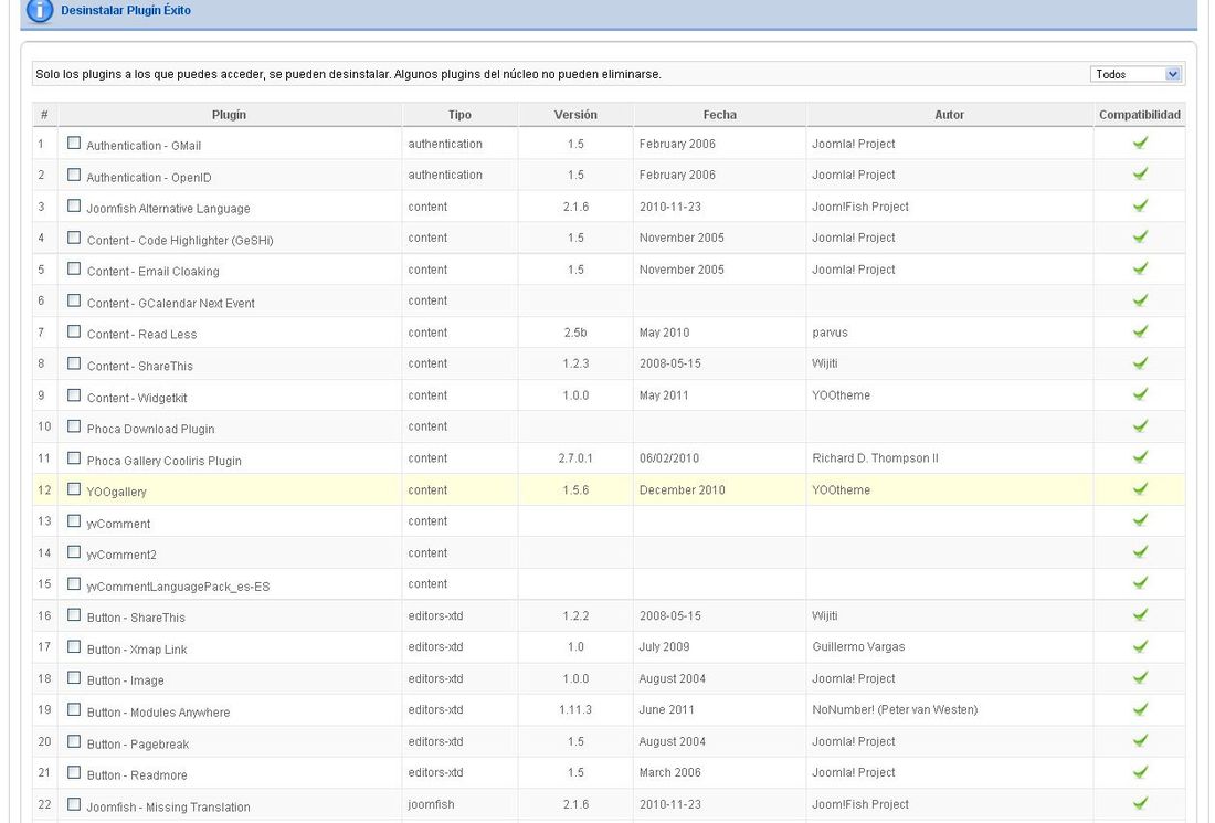

Estoy tratando de desinstalar todas las extesniones que ya no me sirven para instalar otras y lo hago desde el panel de control, también borro las carpetas desde ftp y las tablas en la BBDD y sin embargo, me sigue dejando rastro en la web.
Las extensiones que ya no están instaladas siguen apareciendo con los datos de la tabla vacíos, tal como muestra la imágen ¿que puedo hacer para que desaparezcan esos nombres?

Hola Rosario,
Todas las extensiones en Joomla! deben "siempre" desinstalarse desde el Gestor de Extensiones, para que estas sean correctamente eliminadas.
Si se eliminan manualmente desde el Administrador de Archivos de cpanel o desde NinjaXplorer no se están eliminando de las tablas correspondientes de la base de datos y en consecuencia no se estará realizando una desinstalación limpia, pudiendo seguir mostrándose en el listado de extensiones instaladas, tal como muestras en la captura adjunta.

las desinstalo desde el panel de desisntalación de joomla, pero luego me aseguro de que se han borrado las carpetas y después voy a la base de datos para borrar las tablas correspondientes si no se han borrado, y después de todo esto, algunas quedan como muestra la foto.

Puede suceder que haya quitado las carpetas en algunas extensiones antes de desinstalar desde el panel, pero no tantas como han dejado restos, esta fue my primera web joomla de experimentos, el caso es que me gustaría saber si tienes solución para acabar de borrar todo lo que queda marcado y sin información.

con eliminar las extensiones desde el panel de control de tu Joomla, es decir Extensiones >> Instalar/Desinstalar, es suficiente, lo que pasa es que en ocasiones algunas extensiones dejan alguna carpeta o tabla sin eliminar por si después la vuelves a instalar, para mantener algunos datos, pero no debería de ocupar mucho espacio en tu cuenta de hosting y tampoco debería de interferir en el funcionamiento de tu web.. si una vez desinstaladas desde el panel de control de tu Joomla tu web funciona correctamente, no veo motivo para que sigas eliminando ficheros o tablas, ya que podrías eliminar algun fichero o tabla importante y que afecte a tu web.. solo en caso de que alguna extensión de error al desinstalar, sería recomendable acceder a los ficheros o tablas para finalizar el proceso a mano..

Todo lo que dices es correcto y en las web actuales lo tengo muy presente, pero en ésta, han quedado esos restos y quiero quitarlos, pero no se van de ningún modo y no se cómo quitarlos, es una situación atípica que me hace sentir que algo va mal en esta web, aunque aparentemente funcione. ¿No sabes cóm podría quitar los restos de extensiones que dejan rastro y ya no están en las tablas ni en las carpetas?, ya se que se trata de una circustancia poco habitual, pero existe.

Hola Rosa, no hay un modo automático de eliminar los rastros, en cada caso se ha de ver que ficheros son inservibles..
¿Cómo sabes que están dejando rastros si comentas que no están ni en las tablas ni en las carpetas?
Una forma de encontrar los ficheros que dejan las extensiones sería comprar el directorio raíz de tu web de forma recursiva con el directorio raíz de tu web, pero de un backup que tengas de antes de instalar la extensión.. La comparación la puedes hacer con BeyondComapre, que e sun software de buena calidad para realizar comparaciones...

todo esto de las comparaciones recursivas lo veo enrevesado, pero sí te puedo decir que sé que hay rastro de las extensiones porque si te fijas en lo foto que te incluí (te la vuelvo a enviar), en todas las extensiones que ya no existen aparece la zona de la derecha de la tabla sin datos, sin embargo no se acaba de borrar el nombre, me ocupa un lugar y me confunde.

¿Has probado a seleccionar "nuevamente" los plugins que supuestamente "ya están desinstalados" y tras seleccionarlos hacer clic nuevamente en "Desinstalar"?
En ocasiones sirve para limpiar entradas nulas que ya no contienen información, a fin de cuentas las información que se muestra en ese listado que adjuntas no es más que una entrada en una tabla de la base de datos que en ningún momento implica que no se haya desinstalado la extensión.

lo he intentado sin éxito

Las entradas que permanecen visibles es debido a que no se ha desinstalado correctamente la extensión, es posible que sólo hayas borrado los archivos.
La solución más práctica es instalar nuevamente la misma extensión incluso la misma versión y luego desinstalarla correctamente.
Otra opción es ingresar a las tablas de la BD y borrar el registro manualmente.

Graciasi por el consejo, probaré a reinstalar las extensiones, las BBDD ya las he limpiado pero no se van los restos

Desconozco a que te refieres con limpiar las bases de datos. Indicarte que en algunas extensiones cuando se desinstalan guardan a veces tablas en la base de datos.
También que si una extensión, tiene módulos y plugins asociados, es posible que los tengas que desisntalar por separado, si desinstalando el componente principal no se borran el resto de módulos y plugins asociados a ella.

ya lo tengo arreglado, he ido al panel de control y he buscado en la BBDD todas las tablas que sobraban. gracias por todo.
