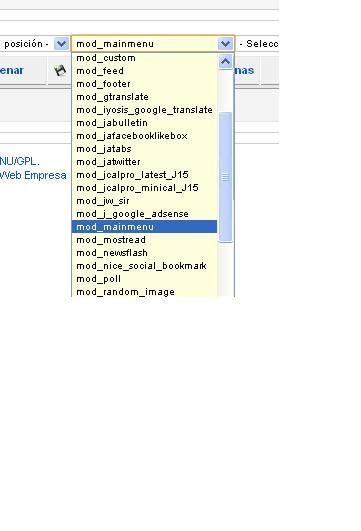

Hola, ya lo había buscado por tipos y tampoco aparece. Adjunto pantallazo
Respondido : 28/11/2011 4:41 pm
Si no te salen entonces significa que no están instalados. Envía un ticket a soporte solicitando la instalación de estos módulos. En cualquier caso ten en cuenta que estos módulos sirven para mostrar artículos de la web. Si lo que quieres mostrar son imágenes rotando entonces necesitarás instalar otro tipo de módulo.
