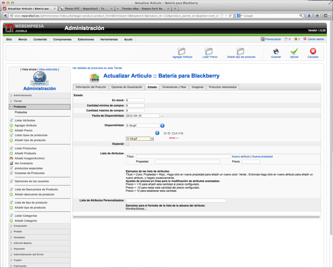

Tengo un Problema a la hora de seleccionar una imagen para colocarla cuando pongo un artículo Sin Stock.
En el administrador, dentro del artículo en la pestaña ESTADO-->DISPONIBILIDAD seleccione la imagen que seleccione en el desplegable, siempre me sale la misma "NOT AVAILABLE", existen 11 imágenes que se pueden seleccionar, e subido una en concreto que quiero que se visualice a: /components/com_virtuemart/themes/(tema actual)/images/availability/SinStock.gif, pero tampoco la visualiza, elija la imagen que elija siempre pone la misma imagen. Incluso poniendo un simple texto tampoco lo visualiza, da igual la modificación que se realice, siempre visualiza la misma imagen.

Hola Nataly,
Indícanos un producto en el que estas realizando los cambios, y envíanos capturas de pantalla de la administración del producto.
Prueba a crear tu imagen de "No disponible" en formato gif y llámala not_available.gif. Después sube la imagen en la ruta components/com_virtuemart/themes/yourshop/images/availability sustituyendo a la imagen que allí se encuentra con el mismo nombre. De esta forma se cargará tu imagen.
Ok! Solucionado.Muchas Gracias.
