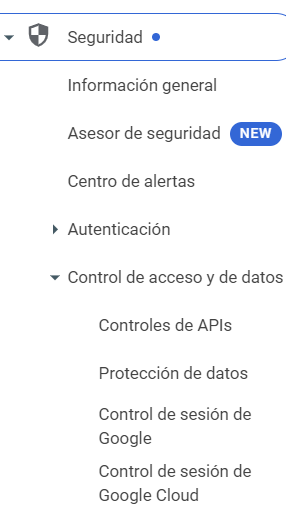

Estoy en este paso: .- En la misma página de seguridad, ve a la sección "Contraseñas de aplicaciones".
No encuentro la opción. Te dejo captura. Gracias

Hola Alceste.
Primero tienes que activar la verificación en dos pasos, si no la activas no aparecerá esa opción:
.- Accede a  https://myaccount.google.com/security
.- En la sección "Acceso a Google", activa Verificación en dos pasos si aún no lo has hecho.

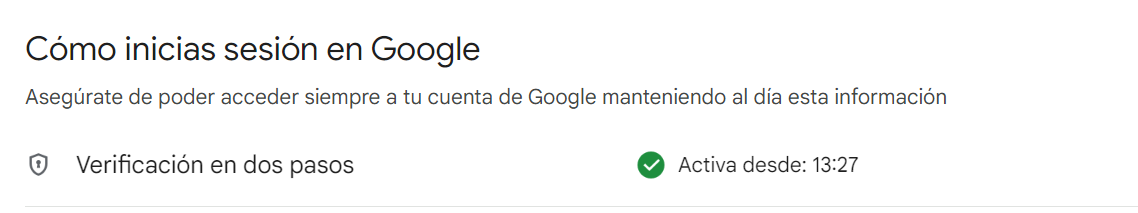

Respondido : 11/07/2025 12:02 pm
Respuestas: 2683
Sí, está hecho.

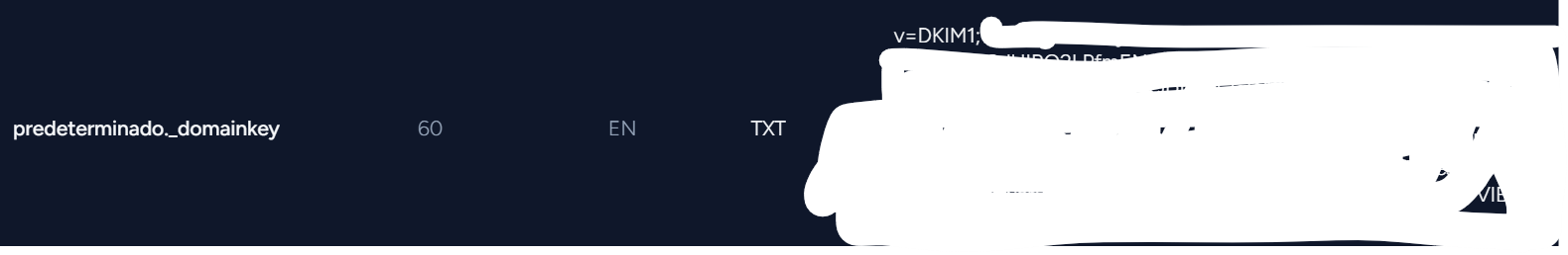

Parece que funciona pero el registro DKIM no está del todo bien. (SPF y DMARC sí son correctos)
DKIM
Action Needed: It doesn't look like the DKIM record required by Google has been added to your domain. Please check out Google's DKIM guide for details on how to add this record to your domain's DNS.
Hay un registro DKIM en el Hosting de Webempresa y ahora no sé si debo usar el que tenía o generar uno nuevo con Gmail.

Hola Alceste.
Puedes generar uno nuevo y lo modificas:
.- Acceder a la consola de administración de Google -> Aplicaciones > Google Workspace > Gmail.
.- Busca la opción para autenticar correo electrónico y haz clic en "Autenticar correo electrónico".
.- Seleccionar el dominio.
.- Haz clic en "Generar nuevo registro" y selecciona la longitud de la clave (2048 bits es recomendable) y el selector de prefijo (puedes dejar el predeterminado "google").
.- Se generará un registro TXT que deberás copiar. Este registro incluye la clave pública y otros detalles necesarios.
.- Accede a tu cuenta de wePanel y añade el registro TXT.
Ten en cuanta que la propagación de los cambios en la zona DNS puede tardar un tiempo.
-> ¿Qué es el registro DKIM y cómo funciona?
