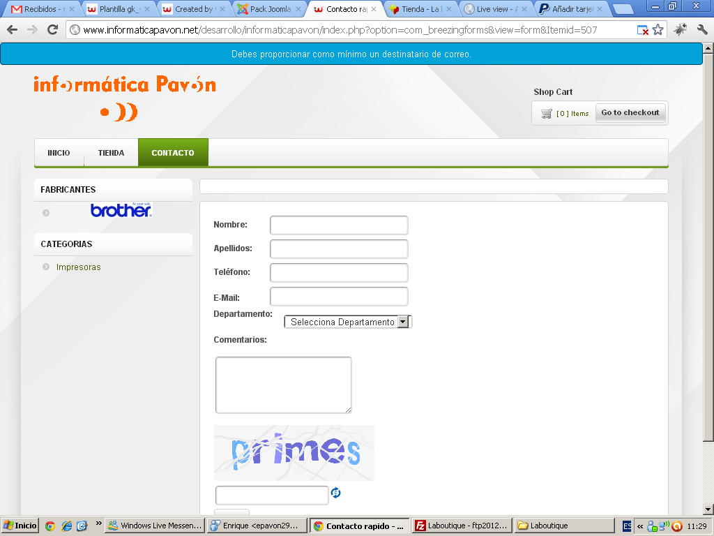

Buenas, he seguido el primer enlace para llevar al cabo lo que te comentaba...pero una vez ya terminado me da este error:
También hace poco que actualice mi Joomla 1.7 a la versión Joomla 2.5 y ahora me he dado cuenta de que el captcha no me funciona...
Saludos, Enrique P.

Hola David, me da el error en los dos sitios. Aquí tienes el enlace : http://www.informaticapavon.net/desarrollo/informaticapavon/index.php?option=com_breezingforms&view=form&Itemid=507

Supongo que por el error te refieres al mensaje "Debes proporcionar como mínimo un destinatario de correo." que se muestra en la cabecera de la web.
Prueba a entrar en la edición del formulario y pulsa en el botón Editar Formulario de la parte superior derecha. Pulsa en la pestaña Emails Administrador y en el campo Notificación por email elige la opción No.
Comprueba si así se deja de mostrar el mensaje.

Respuestas: 2640
Buenas Pablo, lo tengo en No...
