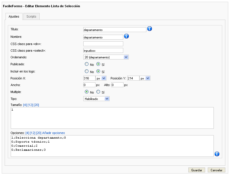

Lo que haremos será usar nuestro formulario de contacto de BreezingForms estándar y le añadiremos un campo de tipo “Lista de selección” , seleccionaremos que no sea de tipo múltiple y en las opciones tendremos que añadir los departamentos. En los values yo no he puesto el mail para evitar ser víctimas del spam, he puesto números enteros en su lugar que luego sustituiré por las direcciones de email que correspondan mediante código PHP.
 Estos son los departamentos que he incluido yo:
1;Selecciona departamento;0
0;Soporte técnico;1
0;Comercial;2
0;Reclamaciones;3
Podéis ver el resto de opciones en la captura de imagen.
