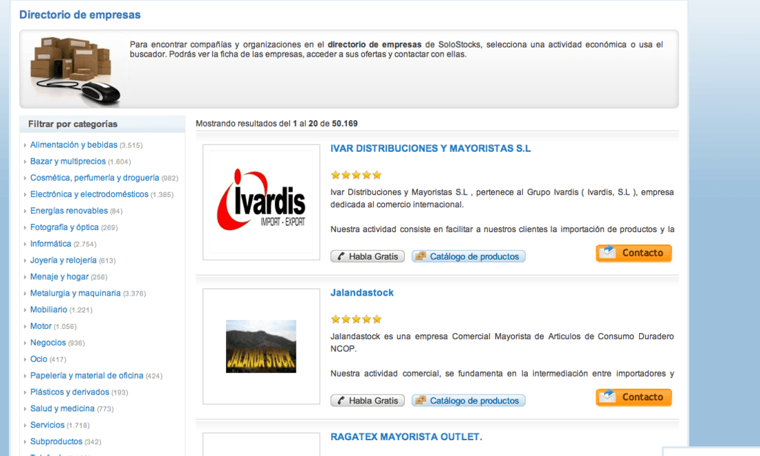

La idea es que la programacion que esta hecha a medida, que se trata, como habras visto, de un sistema de tiendas online con su propio carrito, se muestre integrada en la web pero no a nivel de wrapper, sino a nivel de la propia pagina.
Esta programacion esta hecha de modo que solo se puede mostrar con un wrapper, y esto conlleva inconvenientes. Entre ellos, lo que comentaba de shopmania, pues si pudiera subir todos los productos (los de mi tienda online y los del centro comercial), cuando alguein hiciera clic en el " producto", lo llevaria a la programacion, al archivo en php alojado en una carpeta "X", que desde donde se envuelve el wrapper.
A nivel estetico, con el wrapper, s ve de maravilla. Pero si por ejemplo quisiera compartir un producto, o simplemente cargarlo en shopmania, el cliente, al hacer clic, no veria la pagina de e-comppring sino que veria una pagina sin estilo, parcticamente descompensada, y con las etiquetas de cada empresa, alojadas una encima de otra.
Se que es complicado, ya que otro de los defectos, es que no se pueden indexar en google los productos (solo la pestaña que contiene el wrapper), no funciona con las url amigables, etc.
MI idea es que se muestre esta programacion como en esta captura que os mando. No es exactamente lo mismo, pero os dara una idea de lo que pretendo hacer con el archivo y su visualizacion. Me gustaria que dos archivos distintos , la web y el centro comercial, se fusionaran en uno de solo.
