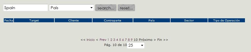

Tema que tiene que ver con uno planteado hace unas semanas La funcion Odd y Even para cambiar el color de las lineas de la tabla y que he dejado por imposible, porque se me ha desmontado lo poco que funcionaba.
Quizas a sido al actualizar el componente JooDB a la versión 1.7, pero el mismo código que mostraba la tabla ha dejado de mostrarme los registros. He intentado desintalar y instalar el componente v.1.6 pero el problema persiste.
Si elimino las cabeceras tampoco se me muestran los registros
El código es el mismo que antes:
Quizas estoy obcecado don este componente y seria mejor utilizar otro método para mostrar los datos de la tabla... he visto que con Szaki Tables se pueden presentar los datos como me gustaría pero no tengo ni idea de como funciona.
Por favor agradecería ayuda, estoy muy encallado en este problema.

Hola Xavi
Revisa bien tu código , en la línea 11 veo las dos sentencias juntas que podrían estar causando el problema.
{joodb loop}{joodb loop}
Te sugiero realizar de nuevo la tabla, guiate de los datos de ejemplo y también del video.

Hola Jhon, gracias por tu respuesta.
EL problema es que si separo {joodb loop} y lo pongo al final antes de
al guardar me lo coloca de nuevo donde estaba.
Lo que quiero es que las cabeceras me aparezcan una vez y depende de como lo sitúe me repite las cabeceras de columna en cada registro.
¿como lo ves?

Hola Xavi
La sentencia {joodb loop} debe envolver el código html repetitivo, usualmente será la etiqueta de fila o una tabla completa, guíate del código adjunto.

¡Solucionado, muchas gracias!
Siguiendo tu consejo y a base de prueba error he logrado visualizar los registros y configurar una tabla nueva. La función {joodb loop} ya actua correctamente, y desde luego es sensible a fallos en el código.
