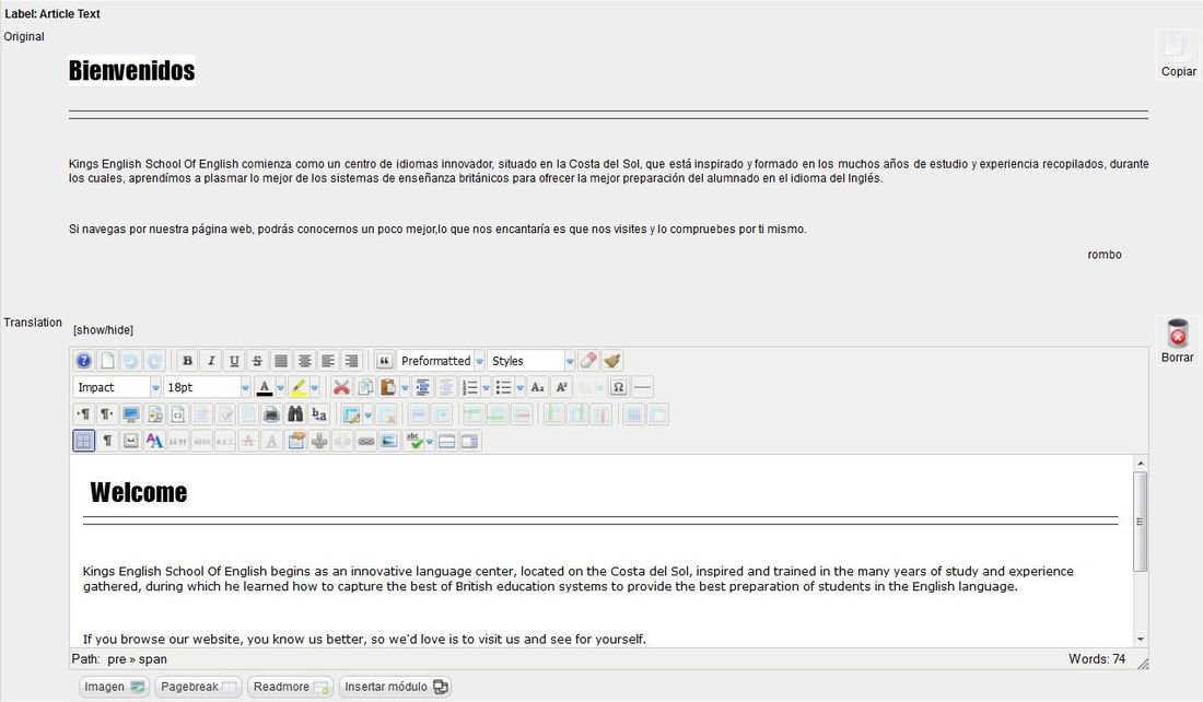

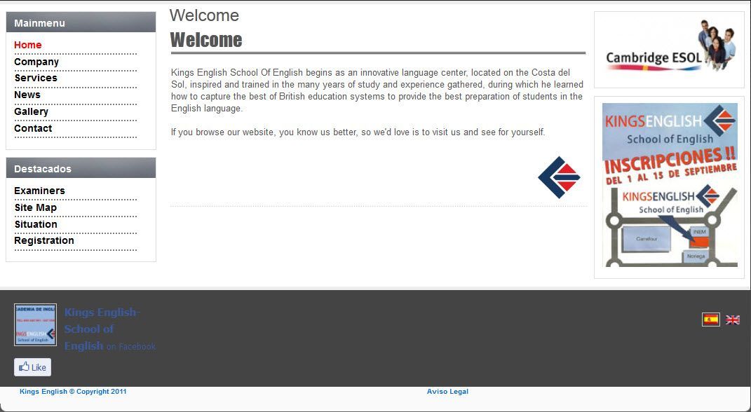

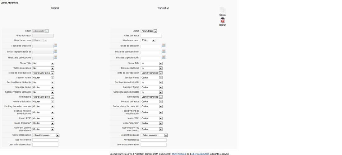

Buenas tardes, tengo Joomfish en mi sitio y funciona perfectamente menos en un articulo que tengo publicado en mi página principal con nombre "Bienvenida" y en inglés "Welcome". El problema está que me añade el titulo del articulo de las configuraciones de "Label Attributes" del componente Joomfish.
Adjunto captura de pantalla de la página web en cuestión, asi como, las configuraciones de las etiquetas "labelattributes" y "labelarticuletext".

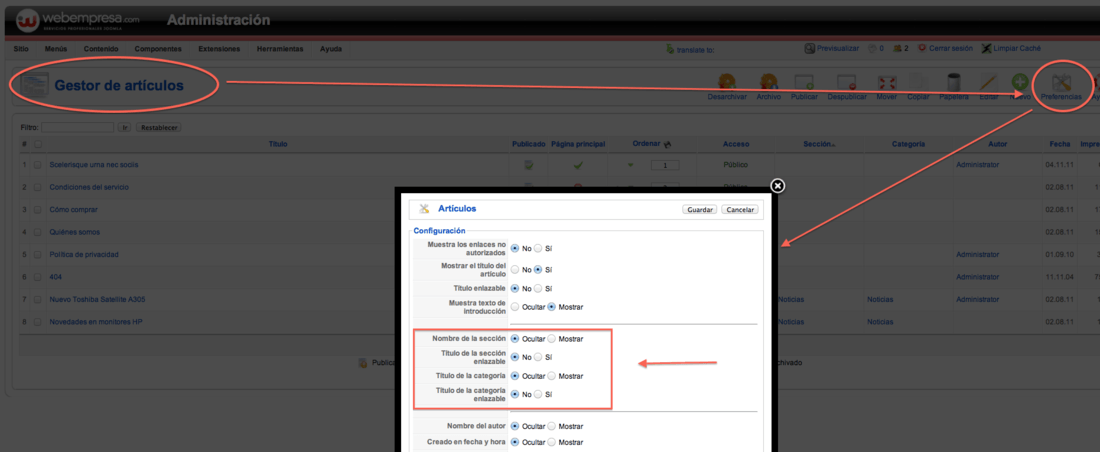

Verifica que además de tener en la traducción de JoomFish marcado para no mostrar el título, esté en el ítem del artículo original eso mismo y en las "Preferencias" globales del Gestor de Artículos tambien configurado a "No" de lo contrario seguirá mostrándose.

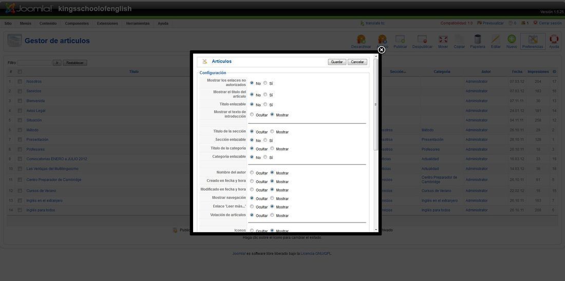

Buenas Luis, he seguido las pautas que indicabas y en las Preferencias" globales del Gestor de Artículos estaba configurado a "Si", lo he cambiado y aún no veo el cambio, podeis acceder para comprobarlo:
http://www.kingsschoolofenglish.com/en.html
Gracias, un Saludo.
Respondido : 18/03/2012 11:15 pm
Hola Robert,
Si afán de ser pesado 😀 , necesitaría que facilitases una captura como la siguiente para descartar cosas:
Respondido : 19/03/2012 12:54 am
Respuestas: 308
Buenos días Luis, para nada me resultais pesados hombre. Adjunto captura de pantalla del apartado que solicitas.

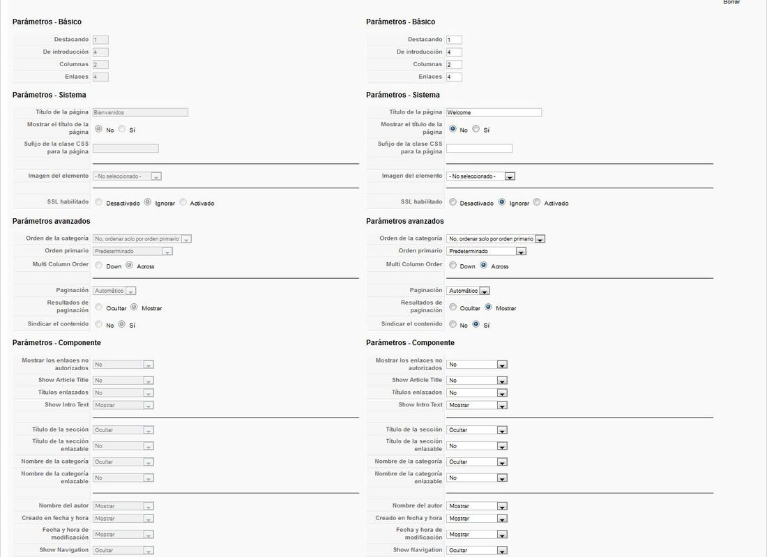

Buenos días Jordi, accedí a la traducción del item de menu Inicio, cambie los valores de Mostrar Titulo como muestro en la imagen adjunta, pero sigue saliendome el título.
Gracias,un Saludo.
Respondido : 19/03/2012 10:18 am
Respuestas: 308
Buenas de nuevo Jordi, acabo de comprobarlo de nuevo y se ha aplicado el cambio correctamente. Es raro porque tengo tres navegadores en uso los probe en los tres y no se habian aplicado los cambios, limpie la cache del sitio también y el cambio se ha aplicado tardiamente pero satisfactoriamente.
