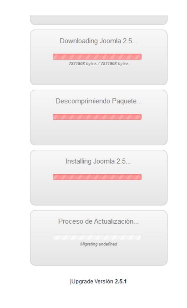

Antonio Fernández
Respuestas: 723
Hola Jordi.
He probado con varios navegadores, y en todos me sucede lo mismo.
Te adjunto una captura de pantalla para que puedas ver el proceso de jupgrade.
Cuando el proceso llega a Proceso de actualización, no se produce ningún movimiento.
tengo espacio suficiente en el hosting y tengo accesible la administración de Joomla.
Un saludo...

Hola Antonio,
Si el dominio tal como indicas en la primera consulta de este tema es http://www.platadelys.es y en el acceso a la administración tienes que ser http://www.platadelys.es/administrator , pero no se muestra nada.
